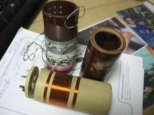

Мне надо диам. 30-40мм. высотой 50-60мм.3шт.
Олег, нашел вот у себя парочку , по размерам приблизительно подходят. Один диам.30мм и высотой 48 мм, другой диам.33мм и высотой 48 мм , правда они с проточкой под витки, керамика.
Re: Сувенир-имитация р/ст "Север" 31 Май 2011 04:55 #3169
Спасибо,но такие есть.Да и они там СОВСЕМ НЕ смотрятся!
Как это сейчас модно говорить - не по феншую! :-D
Уж если сааавсем ничего ненайду боле-менее подходящее,есть у меня в запасниках от Р-311.
Кмплект контуров с барабана.(ВСЕ)нетороплюсь пока разукомплектовывать.
Хотя руки уже давно чешутся!

А какого тогда плана нужны каркасы?
Re: Сувенир-имитация р/ст "Север" 31 Май 2011 23:08 #3171
Похоже уже нашел!
Сейчас фото разглядывал сидел.
И похоже самое ТО!
Евгений там каркасы нужны безпроточки под витки.
Один контур мотается часть - следующий контур - продолжение.
А такие ребристые есть у меня и прилично!
Разукомплектовывать запасные от Р-311 как-то неочень охота.

Ну и хорошо :-) На всякий случай , я тут порылся и нашел еще вот такие диаметром на 40мм и длиной 80 и 90 мм. Так что если что можете расчитывать.

Валерий,эта эпопея с "Севером" началась после публикации о сувенире.
Стало интересно.Все что удалось нарыть-накопать в основном есть здесь.
Наверно могу смело сказать,что на нашем сайте инфо по "Северу" больше чем где либо.
Часть чертежей у меня в бумаге,шасси,вариометр,нашкальник.Позже будет выложено здесь.
На полупроводниках делать,неинтересно,стал на лампах.Ставить современные детали,тоже
как-то неочень.Стал искать,подбирать.
С одной стороны вроде все просто,а с другой... старых-то деталей практически нет неукого!
Заменю доссель НЧ самодельный(на фото красненький такой!)нашел образца 53г!
Ряд деталюшек красивых есть тоже где-то 50-е!Сейчас вот контура нашлись.
Так вот с миру по нитке!
Переключатель бы подобрать,вааще бы прелесть была.Современный есть,нашел,но пока ставить нехочу.
А вдруг найду что-то.
