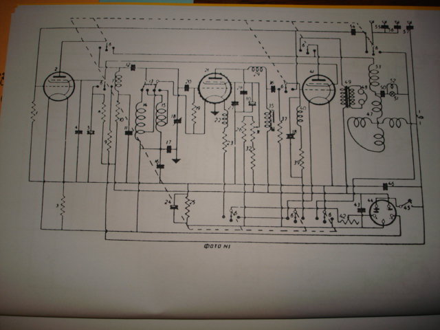

Да вроде и так выкладываю фото своего творения!
Поступило предложение привезти на Слет.Думаю.Там-же только монтаж пока самых
крупных деталюшек.До рабочей,а тем более до самого завершения - начать,да кончить!
Тем более начался сезон содово-огородный!
Чтоб в эти выходные сьездить в поле...спина и руки...,на лопату с граблями как посмотриш
икота появляется.
Вот схема "Омеги" - почти как у "Севера"
И вот сама "Омега"-"Белка"

По схеме,как только у меня появятся номиналы деталей - выложу здесь.

возможно ли схему "Севера" перевести на полупроводники
примерно сохраняя ТТХ?
Re: Сувенир-имитация р/ст "Север" 30 Ноя 2011 17:40 #3185
Наверно можно сделать «Север» иначе. Есть его ТТХ . Соблюсти их,
так же внешний вид и размеры.
Остается соблюсти мощность передатчика и те же варианты работы с ним.
пользоваться теми же ручками. Приемник регенеративный как и в оригинале,
но на транзисторах. Тюнер подстройки антенн.
Внешне будет похожа и работать будет так же. И питание будет проще.
Так что саму ламповую схему переводить на транзисторную смысла нет.
А схем из которых можно составить рацию полно.
План действий такой собрать на макете ТХ RX Тюнер. Продумать чтобы все управление
совпадало с ручками «Север». И затем самое «вкусное» - делается фанерный корпус
и передняя панель почти полностью совпадающая с рацией. Я как раз такой «Север» делаю.
