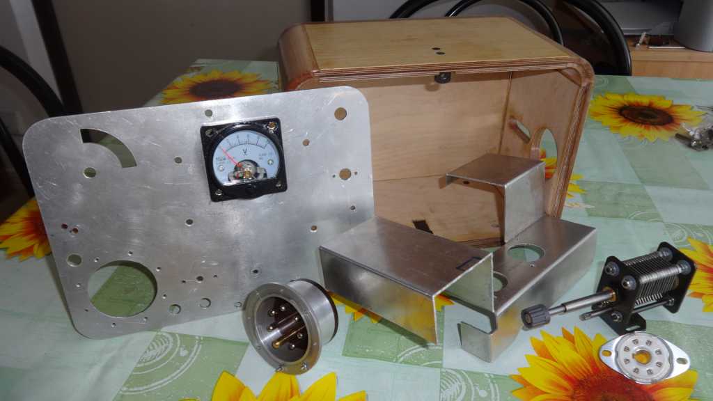

Привет. Уже полгода делаю вот такой аппарат. Он будет работать 2ж27 и 2п29. Как все хорошо получтся, я намерен сделать один диапазон 20м и второй 40 или 80м.
Сувенир-имитация р/ст "Север" 09 Июл 2020 12:05 #49987
  • Сообщений: 561
  • Репутация: 109
Это будет приемопередатчик или просто передатчик? Питание батарейное хотите или как? Красиво получается.
Сувенир-имитация р/ст "Север" 09 Июл 2020 12:39 #49989
  • Jozo
  • Jozo аватар
  • Сообщений: 2
Постараюсь сделать все как на оригинале. Это будет приемопередатчик, источник питания будет внешний аккумулятор для мобильных телефонов 5 вольт, вне радиостанции, как в оригинале. Для высокого напряжения хочу использовать механический вибратор. Пока я не сделаю механический вибратор, буду использовать электронный вибратор для R-105 из чешского журнала AR_PE_07_2016. Если возможно, я буду избегать полупроводников и ферритов.

Спасибо за ответ, кстати для информации делал приемник на 12ж1л питание 12 вольт и анода в том числе, прекрасно работает.
Сувенир-имитация р/ст "Север" 09 Июл 2020 13:16 #49993
Jozo пишет:
Красивый корпус получается, удачи в построении станции! Интересно будет посмотреть фотографии процесса, спасибо!

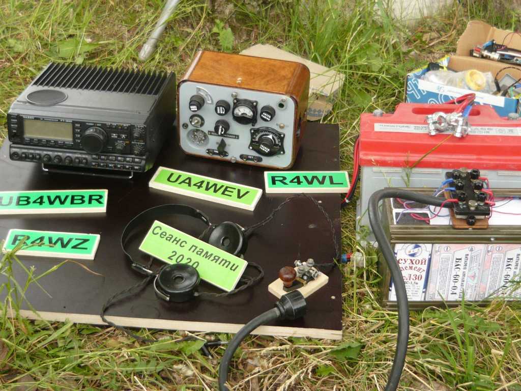

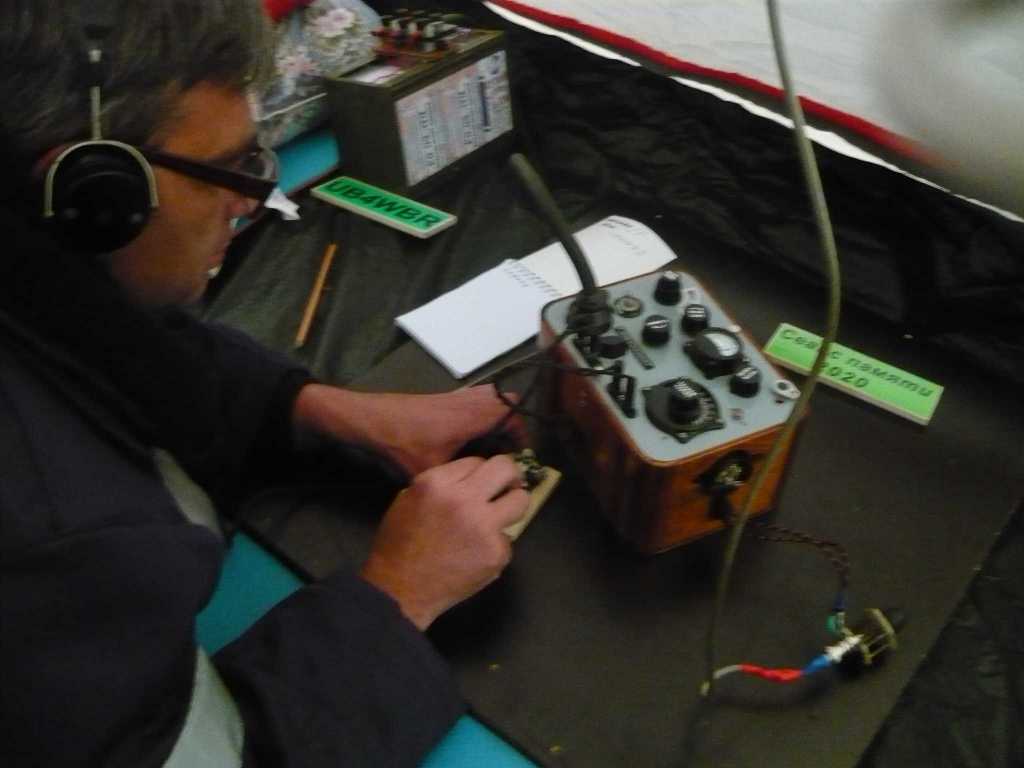

Приветствую! Если кому интересно... Первое "боевое крещение" :)
R4WAN Андрей 73!
Сувенир-имитация р/ст "Север" 23 Июл 2020 08:37 #50201
  • Сообщений: 561
  • Репутация: 109
Интересно конечно но что вы имеете ввиду? Вы в эфире сейчас или когда, частота? Договаривайте до конца...
