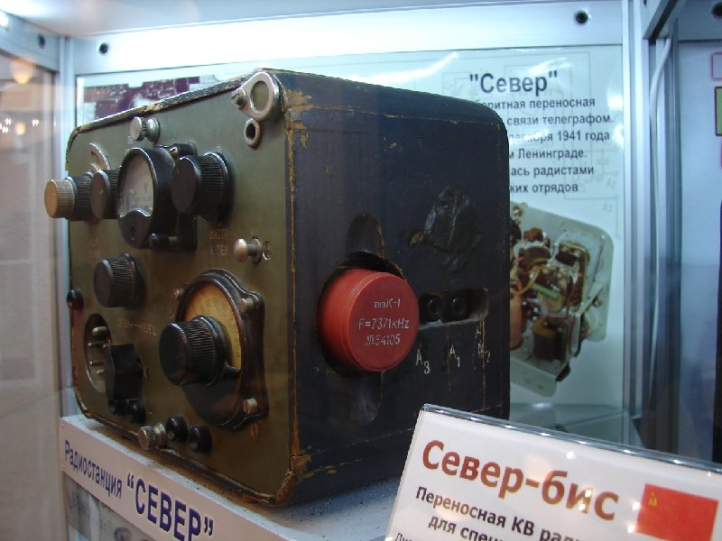

Только что получил письмо от Сергея с нерадостной новостью. Станцию не то что не дали обмерить штангелем(диаметры ручек, нашкальников, разъема питания и пр.), но даже не вынули из витрины... Мне кажется надо было лично у Громова (RA3CC) добиваться приема. Пояснить, что есть возможности в Москве попытаться сделать реплику(возможно и им помочь с изготовлением недостающих ручек к реставрируемой технике), что в этом заинтересована целая группа коротковолновиков. Ведь "попка" с фирмы, на которого дополнительно "повесили" посетителей музея, никто и ему конечно все неинтересно. Выкладываю фото, которое снято через стекло витрины:

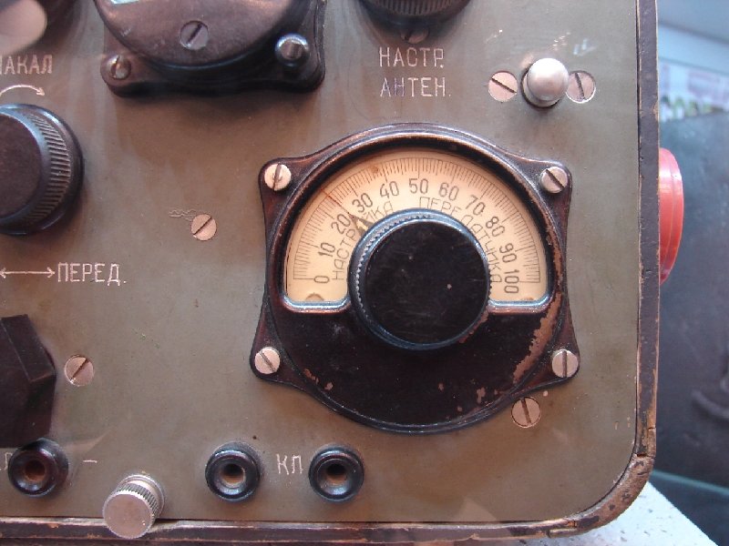

Все размеры можно взять с фотографии. Там есть контрольный размер,
Это расстояние между ножками вилки. То есть гнезда ключа и телефона.
Равно оно 2 см. Я кликнул по фотографии и на экране развернулось
практически в размере 1х1 . Получается размер 22см х17 см.
Сама панель чуть меньше. Другие размеры можно получить прямо с экрана
Можете проверить.
Re: Сувенир-имитация р/ст "Север" 03 Фев 2011 14:58 #2956
Да, это так. Уже подумывал над тем, чтобы самому собрать похожий (не точную копию!) корпус. В первом приближении вполне можно снять размеры и с этих фото, и с тех, на которые давал ссылку раньше (там есть некоторые размеры шасси).
Но вот для более-менее точной копии фронтальных размеров будет маловато. Желательно бы не только диаметр ручек, но и их "высоту" воспроизвести. величину выступа нашкальников и т.п.
