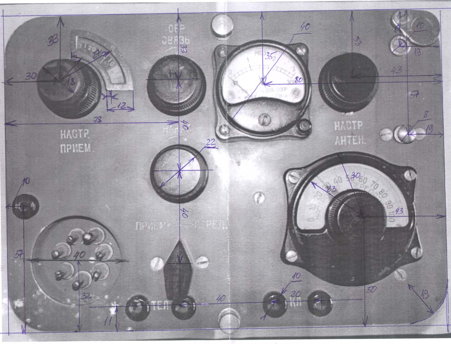

У меня есть куча новостей и обо всех сразу не отпишешься. Есть хорошие, а есть и не очень :-) . По поводу посещения музея уже, я смотрю, известно. Одна небольшая поправочка - что Громов, что Жданович вполне адекватные люди со своими делами и проблемами и появление человека, которому они ничем не обязаны никоим образом не должно их отрывать от своих дел (а их немало). Поэтому моей персоне и не было уделено того внимания, которое мне ( да и не только мне) было на мой взгляд необходимо.
Теперь о деле. Завтра иду договариваться к станочникам на завод насчет изготовления лицевой панели и шасси. Делать должны будут на ЧПУ. Потом к столярам надо успеть и неплохо бы забежать к гравировщикам. Так что сегодня привожу в порядок чертежи по уточненным размерам и делаю развертки деталей. Думаю что за ночь все успею. О сроках изготовления опытного экземпляра пока говорить рано, но обещали не позже вторника. Потом 1-2 дня на обнаружение и исправление всяческих косяков и в серию.
Аппарат будет делаться из дюраля (шасси и лицевая панель) и фанеры - все как в оригинале. Покраска таким же способом как и в период производства "Севера". Основная задача - сделать полную копию внешнего вида в том числе и по материалам. Нашкальники и ручки будут чуть позже - макет не раньше вторника. Кстати за изготовление одной ручки для "Северка" реставратор (тлф мне его дали в музее) назначил цену от 300-350 р. без втулки, а с втулкой до 450. Если все ручки заказывать у него, то 6 ручек будут равны стоимости шасси с лицевой панелью + коробка и все это еще и покрашено и собрано. Дороговато выходит. Поэтому решать эту проблему буду по-другому. НУЖНЫ ЧЕРТЕЖИ РУЧКИ. Хотя бы внешние размеры.

Если что поможет.
Главно соблюсти диаметр и высоту.Из эбонита выточить - не беда.

Re: Сувенир-имитация р/ст "Север" 04 Фев 2011 03:22 #2974
Разглядывая вото "СЕВЕРА" вот ентот нашкальник похоже прессованный из металла.
Re: Сувенир-имитация р/ст "Север" 04 Фев 2011 03:24 #2975
  • UR5FCM
  • UR5FCM аватар
  • Сообщений: 247
Как я смотрю он имеет разные размеры радиусов, т.е. больше елипс чем круг
Re: Сувенир-имитация р/ст "Север" 04 Фев 2011 03:33 #2976
Да нет КРУГ это.
Малый радиус - начало окошка.
Просто ото ракурс такой.
Re: Сувенир-имитация р/ст "Север" 04 Фев 2011 03:37 #2977
Вот его и попробыю сделать в воскресение.
Есть у меня листовой эбонит 8мм.Сначала круг,потом немного на токарном станке,ну а дальше
на "коленке" напильником и надфилями! :-D
