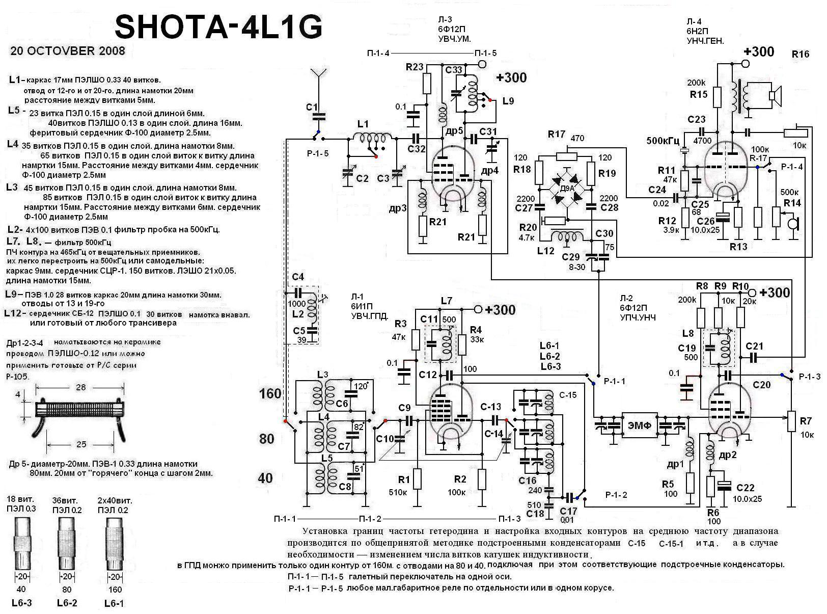

Делал кто-нибудь трансивер 4L1G или может кто-нибудь предложить ипытаную схему трансивера с небольшим количеством ламп на 160-80-40 м. с ЭМФ.Заранее признателен.

Эту схему имхо вообще никто не собирал. А по поводу конструкций - посмотрите форум "Малоламповый ТРХ" на cqham.ru ( www.cqham.ru/forum/showthread.php?t=9159 )
Правда там КФ, но перевести на ЭМФ не проблема. Или по`Googl`ите на тему Ангор - публиковался в 1975-6 годах в Радио. Он наверняка рабочий (хоть и не без проблемных мест). А так из "малоламповых" - трансивер Погосова (но говорят, очень капризен в настройке), ну и "Paraset" :) Правда последний - это не трансивер, а приемо-передатчик.
Больше ничего подсказать не могу. Разве что как гибридный вариант - Радио-76(М2) или Аматор с ламповым выходным каскадом. Тоже небольшое количество ламп и высокая повторяемость.

Этот товарищ по многим сайтам свои ваяния выкладывает,но они только теоритические.
Практически ,их ни кто и ни когда не делал,а если и сделал-бы,то работать они не будут.
Слишком много ляпсусов.

Если "Ангор" заточить только под CW, то он получится еще проще. И коммутация RX/TX будет проще. Кажется его схема есть в файл-архиве QRZ.RU или CQHAM.RU, где-то там встречал. Автор Анатолий Горощеня (ex UQ2FK, г. Рига) "Радио" 1975, кажется №№ 5 и 6 "Минитрансивер". Это действительно работоспособный трансивер, повторенный многими. А схема Шоты 4L1G и правда выглядит чисто теоретической.

Я задавал вопрос автору, не планировал ли он ТЛГ-режим. Ответ был "нет".
Кто б сделал это... Не каждый отважится "кромсать" авторскую схему. Это по зубам только опытным конструкторам. Иначе не было б темы "Малоламповый TRX", размазанной на несколько десятков страниц.
