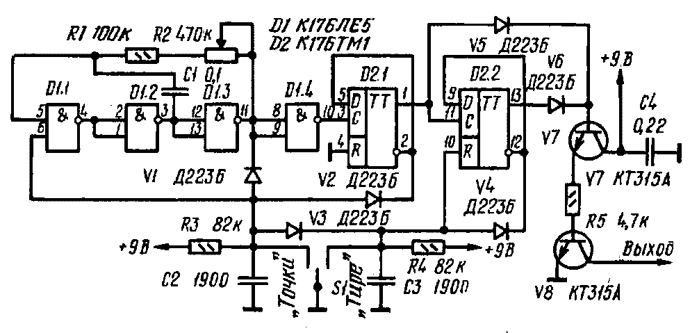

Есть неплохой ключик у RU3GA.На PIC-е.Работает прекрасно.
Вот схемка ключика.Постоянно на нём работаю.
К176 заменить на 561 серию и работает от 5v до 15v.
В 561 нет ТМ1-ставим ТМ2.6 и 8 ноги на землю.
В своем ключе добавил емкость 68Н от точки С1 и выводы 3;12;13(ЛЕ5) к точке Д1;Д2;Д3.
Есть вариант у этой схемы - ЛЕ5 вывод 5и6 вместе и на резистор 100к,вывод1(ЛЕ5)к точке
Д1;Д2;Д3.Доб,емкость 68Н оставляем.

Если ставить 561ТМ2,то нужно заземлить 6 и 8 ногу.
Re: CW-KEY 18 Мар 2011 01:57 #3202
Извиняюсь - забыл сказать про 6 и 8 ноги 561ТМ2.

По схемке. Есть у неё одна заморочечка, часто встречается(зависит от экземпляра МС), проявляется как сбой при первом нажатии тире, неустойчивость в работе, это подвозбудик в генераторе при переходе через "линейный режим", его видно осциллоскопом, поэтому помогают конденсаторы на входе, ну и так методом тыка 10...68нф в генераторе.

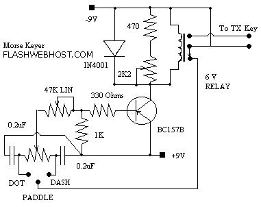

С Волгоградского сайта: "Это очень простая конструкция электронного ключа. Тем не менее, - она работает.
Потенциометр 47К. устанавливается на лицевой панели. Он предназначен для регулирования скорости. Потенциометр 2К2 служит для регулировки более "мягкого" ключевания. Потенциометр ( между двумя конденсаторами) - 10 килоом. служит для регулировки отношения длительности "точки" и "тире".

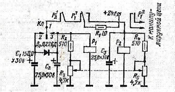

Я делал вот такой телеграфный ключ на реле, не содержащий никаких активных элементов. Схема взята из Радио №6 1974 с 18. Ключ работает очень четко и надежно, при работе приятно щелкает. Применял импортные малогабаритные реле на 12 В, питание также 12 В, потребляемый ток при передаче серии тире около 20 ма.
