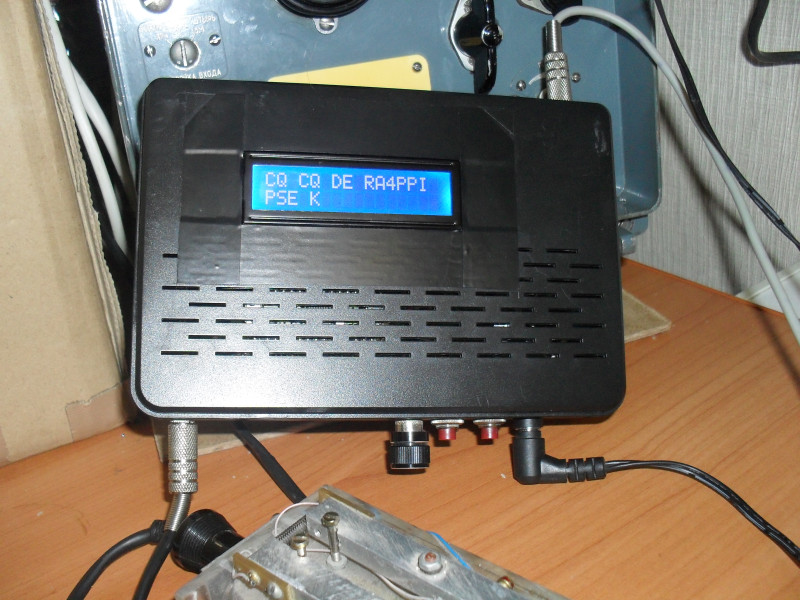

Практический доделал ключ, все работает нормально, но не нравится решение с коммутацией подключаемого передатчика на выход ключа.
Поставил готовый китайский блочок реле полная развязка оптрон и все дела. Но клацает релюшка очень громко и в этом вся проблема.
Дело в том что ключ будет подключатся к ламповому передатчику "Спутник" ( Не только к нему) Вот тут фотки выкладывал qrp.ru/forum/2-QUA/12791-Sputnik-QRPp-Ac...-Days?start=10#33762
И коммутация в этом передатчике по питанию +100 вольт, поэтому от транзисторного ключа отказался.
А может есть решение без реле сделать коммутация и в то же время чтобы можно было пропускать высокое напряжение?

Пауза максимум 9999 миллисекунд, то есть почти 10 секунд, это в режиме памяти если включить повтор. В режиме Beacon, пауза никак не регулируется, по крайней мере мне не удалось найти. Маяк тут примитивен, хорошо если я ошибаюсь.

Вот что в итоге вышло

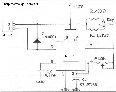

К вопросу о "минимальных" ключах. Конструкция VA3IUL на таймере NE555
