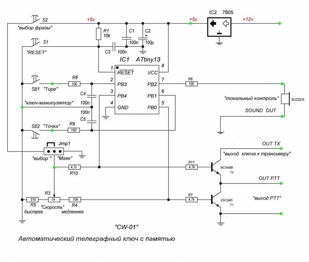

... А ключик нужен с памятью и с применением только 8-им выводной микросхемы...
KIT не хотите? Вроде как, не очень и дорого.
2 памяти, режим маяка, режим настройки ТХ и пр.пр. Всё прошито, собрал два таких ключика, заработали сразу.
Интересно, а как купить и сколько это в рублях будет стоить? Функции подробнее можете описать, и что касается режима маяка тоже?

OK9ZBA Благодарю за подробное описание. +

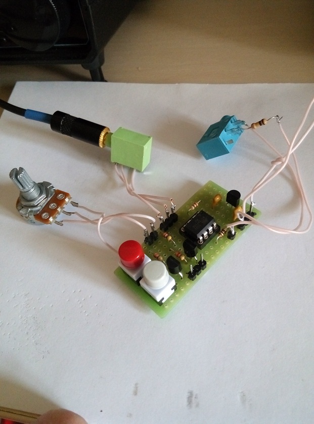

Испытал я этот ключик...
Если использовать как внешний ключик, - самое оно!) В память следует записать свой позывной с манипулятора, и все. Заранее он уже запрограммирован на CQ и после записи будет сам передавать уже с вашим позывным... Очень компактный получается "QRP el.Key" и с памятью.
Но вот для встраивания в трансивер (для моих целей) он не совсем годится, т.к. длительность паузы выхода из PTT очень велика при небольших скоростях, то есть этот сигнал не постоянный и меняется в зависимости от скорости, что очень неудобно!
