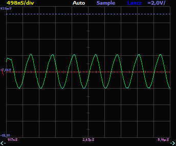

Есть прогресс! Заменил С6 и С8 на 1000 пФ вместо 2200 и пропаял одно нехорошее место потщательнее, частота тут же стала "какой нужно". 1,7..2,34 и 3,44...3,7 МГц. Осциллограмма- картиночка.
На сороковке тут же туча вещалок. Оглушительно- какая-то на итальянском, чуть тише- одна на арабском и русскоязычная программа Радио Китая. Антенна- кусок провода на стене, свернутый в бухту. Хорошо, что наушники имеют регулятор громкости.
Теперь задача чуть сместить частоту вниз, в любительскую полосу.
