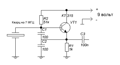

Судя по фотографии еще есть шанс что вы вообще не в том диапозоне стоите. И я много уже раз предлагал для того у кого ни чего нет то очень полезная схема настройки приемника по генератору на кварце. Кварц можно брать на любой любительский диапозон. Просто надо внимательно сосчитать его гармонику. А относя его дальше от антенны станет слышно его основная гармоника.
