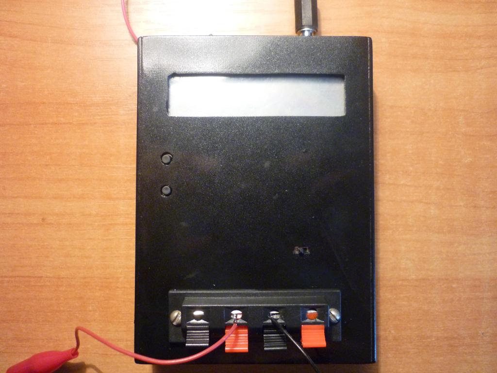

Прикупил измеритель LCF изготовил корпус для него.

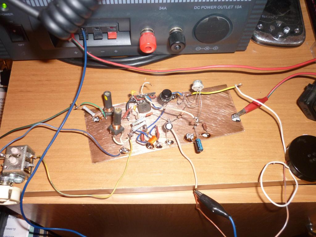

Собрал ППП на один диапазон 40м, по статье "Я строю простой ППП" Собрал навесным монтажом, приемник сразу же заработал:-D :-D :-D подстроил лишь частоту гетеродина и напряжение на диодах. Только звучание тихое, и высокоомное "ухо" только одна и соответственно не удобно слушать. Хочу доработать как автор статьи, а после сделать выход на 50 Омные наушники на микросхеме LM386
Вот и фото
