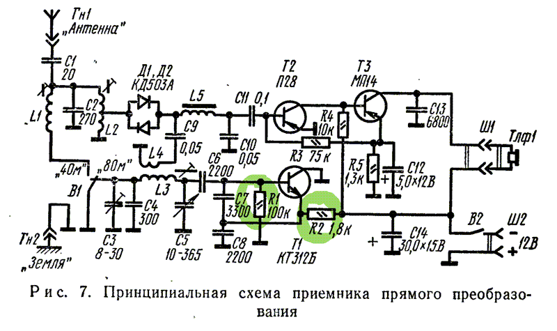

UA1CEG пишет:
...Напряжение на смеситель нужно очень точно подбирать, если оно меньше нормы- чувствительность падает, если больше тоже плохо, чувствительность так же падает и шумы возрастают...
а как его измерить?
можно ВЧ пробником и мультиметром?

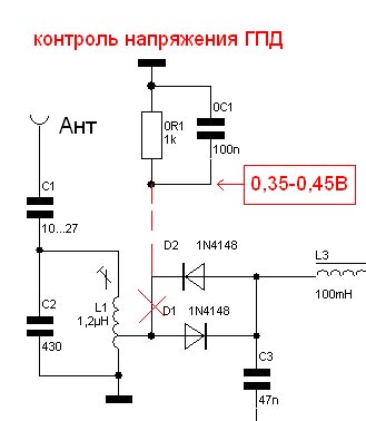

Начал строить приемник Полякова 21 Окт 2014 16:04 #21403
Вот эту статью прочтите,там все разжевано www.cqham.ru/prostoy_ppp.htm
А это www.cqham.ru/trx92_13.htm дальнейшие мысли,на ту же тему.
Начал строить приемник Полякова 22 Окт 2014 01:33 #21410
  • UT0UM
  • UT0UM аватар
UT5LP пишет:
спасибо!
все предельно понятно
настроил напряжение ГПД по приведенной там методике
получилось на 40 м около 0,35 В (диоды 1N4148),
но при этом на 80 м напряжение на смесителе около 0,8 В
Что делать?
Начал строить приемник Полякова 22 Окт 2014 12:07 #21411
UT0UM пишет:
Во,это мало...отсюда и чутья у Вас мало.
UT0UM пишет:
А это уже многовато...Трудно сказать,почему такая разница...можно попробовать трамзистор по высокочастотнее КТ368(или китайский 9018)
UT0UM пишет:
Что делать?
Проще всего,гетеродин не трогать,диоды заменить на Д311 ГД507,но ввести цепь автоматического смещения в смеситель(в книге Тимофеевича это есть).Правда,это не лучший вариант...
Лучше,все-таки,диоды оставить кремниевые, по-выкручивать руки гетеродину,довести уровень до 0,6-0,7В на 40-ке.
На 80 уровня будет много...Нам,опять-же ,поможет цепь автоматического смещения.

UT5LP пишет:
ну вроде все получилось
ввел в смеситель цепь автоматического смещения по схеме из книги
В. Т. Поляков трансиверы прямого преобразования издательство досааф СССР. 1984
только конденсаторы взял по 0,33 (такие были)
напряжение на диоде контролировал по методике отсюда
там рекомендуют для диодов 1N4148 установить напряжение 0,35-0,45 В
путем подбора резисторов R1 (поставил 50 кОм) и R2 (поставил 700 Ом)
удалось получить напряжения в контрольной точке
0,38-0,42В на 80 м и 0,39-0,43В на 40 м
При таких режимах приемник потребляет 11-12 мА на 80 м и 13-14 мА на 40м
На слух с приемом все нормально.
На этом настройку можно считать законченной?

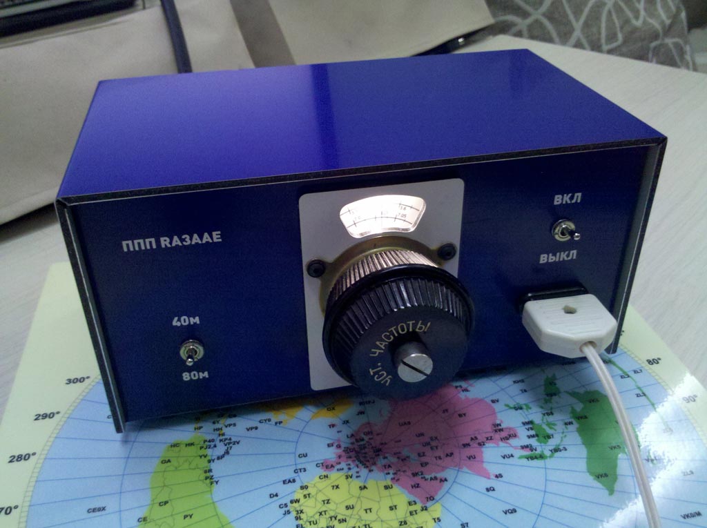

ну все
проект закончен
аж грустно :huh:
Начал строить приемник Полякова 05 Ноя 2014 02:37 #21521
Отличная работа!
Аж позавидовал!
А как подсветку шкалы делали? Светодиоды?
Фото внутри нет часом?
Начал строить приемник Полякова 05 Ноя 2014 07:57 #21524
  • Сообщений: 2176
UT0UM пишет:
ну все
проект закончен
аж грустно :huh:
Очень красивая конструкция, поздравляю!
