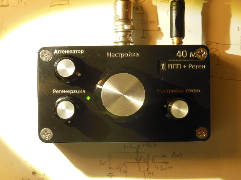

Панелька отгравирована лазером:
Нельзя сказать, что получилась идеальная конструкция, но если она вдохновит кого-то в свою очередь на что-то работающее, мне будет щастье! :) А Владимиру Тимофеевичу пламенный респект!

Да, довести конструкцию до эстетического качества, важнейший аспект нашего творчества. Тут у меня всю жизнь был полный швах, но хоть сейчас осознал, что сделать красиво, это значит подарить устройству реальную жизнь.
Так что, вдохновляет такое здорово!

Класс, Влад!!! Снимаю шляпу!!! Интересное, законченное полнофункциональное и полностью автономное устройство для различных экспериментов, прослушивания эфира, самоконтроля и еще кучи всего.
Очень полезны эксперименты с питанием от 3.7 вольта Li-Ion. Отличный источник питания, практически не имеющий саморазряда. Вместо дорогих "высокоимпульсных" круглых аккумов для таких конструкций идеально подходят аккумы от мобильников. Внутри надежный контроллер, зарядок естессно как грязи. У нас, не смотря на курс бакса, на радиорынках валом отличных недорогих батарей. Совсем недавно покупал запасную на свой "резервный" Galaxy S-2 за 80 гривен всего(1750 мАч). Причем оригинал, лета этого года производства!
К "выходящим из моды" 3-4 летней давности хорошим смартфонам совсем недорого можно отличные "батарейки" достать. Небольшие, плоские, вклеить на двусторнний скоч можно в любое устройство...
