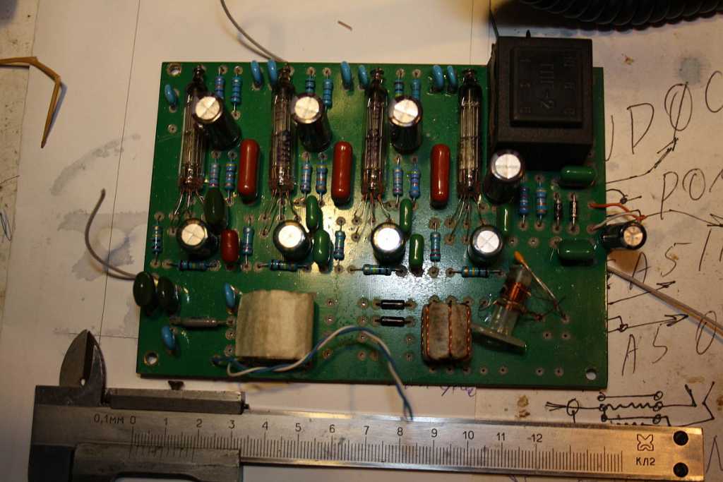

Я тут тоже честно говоря приуныл от размышлений. Решил цифровое управление променять на мягкий шорох и плавный звук перестройки. Нарыл тут у себя ГТ308 , ГТ311, ГТ313, П416 итд.. А потом я нашел лампы 1ж29б.. и тут мой разум сломался , вспомнил свой первый ламповый приемник-регенератор. Стал смотреть схемы, одни регенераторы..чего не хотелось бы.
Делал ППП на стержневых лампах. Тяжко сделать УНЧ что бы не заблудил. Делал на 4ех каскадах что бы усиление разбавить. Экранировать нужно прям покаскадно. Особо уделить внимание фильтрам по накалу. Мой унч руку за 10 см чувствовал. Правда не доделал - застрял на НЧФВР. Без него в DSB слушал народ на 40 и 80 метрах на веревку в окно.
За то АРУ не очень нужна если смещение отдельно не заводите. На стержнях приятное мягкое ограничение и на 4ех каскадах они по очереди ограничивают сигнал, мне понравилось.

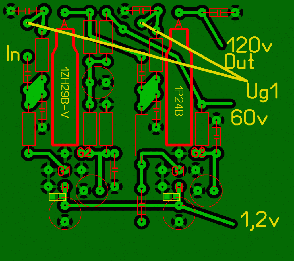

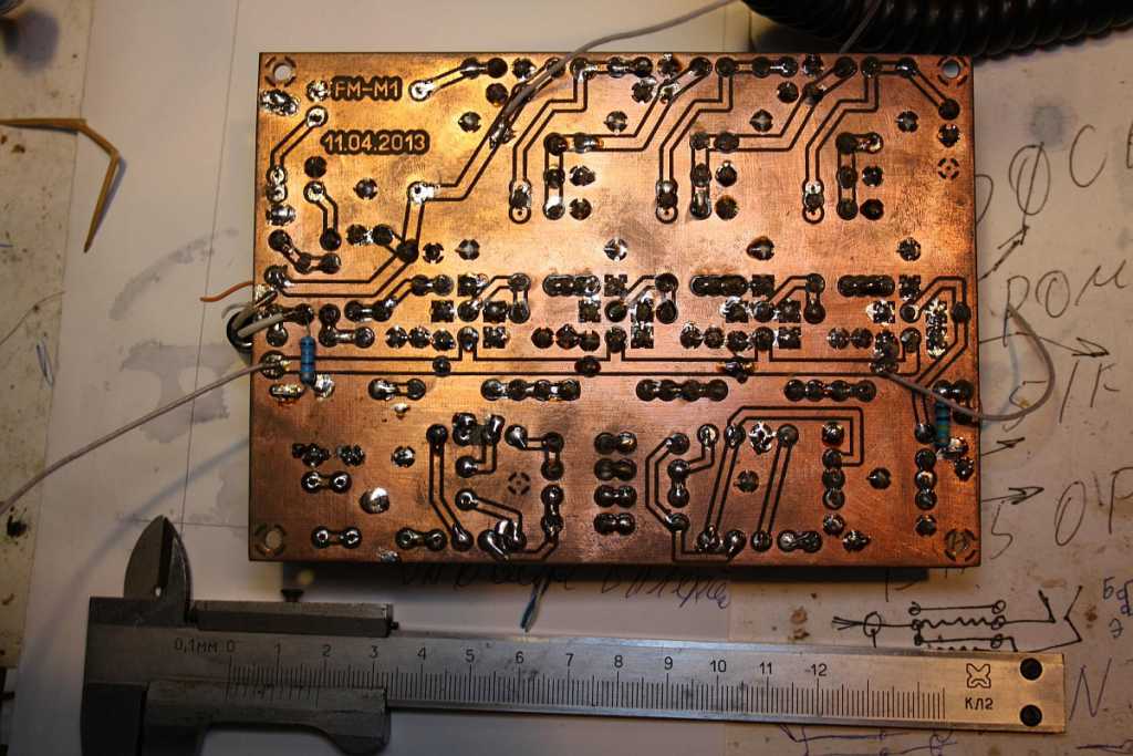

Схему не нашел. Вот нашел кусок монтажки там выходник 1п24б и один из каскадов. Предидущие три такие-же. плата в коробке, надо искать, фотать.... :dry:

Вот первый вариант. Еще с АРУ (которая нихрена не работала), без экранов на лампах и с 1Ж29б-в в выходном каскаде.
Вот писал тут про него
пост на сикухаме
