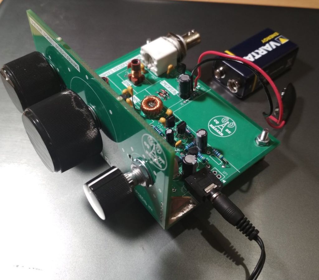

В радиоклубе МИЭТ RK3AZB мы уже несколько лет давали студентам-первокурсникам задачу сделать ППП. С переменным успехом это удавалось, делали на разных макетках (даже на беспаечной, хотя этого никому больше не советую).
И вот в этом году мы с руководителем клуба Германом R3YAB таки дозрели до того, чтобы спроектировать и изготовить нормальные печатные платы, раздать нашим студентам комплекты деталей, показать, как паять (увы - большинство студентов электронного вуза не умеет паять), и - получилось! Число студентов от занятия к занятию держится на постоянном уровне, роздано 20 комплектов, народ паяет, и постепенно у них получаются работающие конструкции.

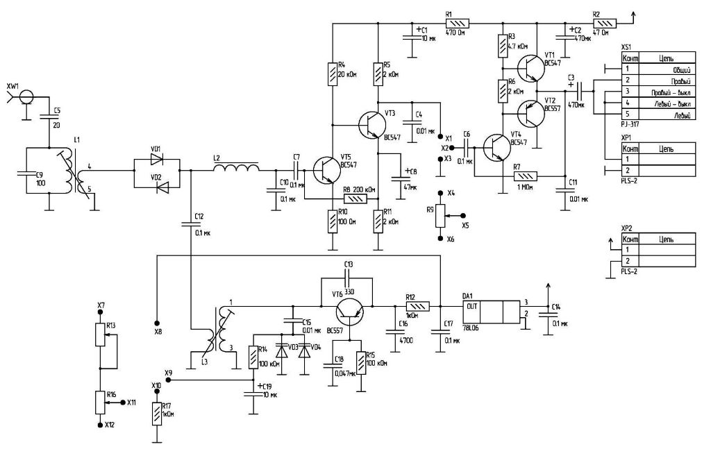

Тут опишу что именно мы делаем. Схема - как и полагается - комбинация из разных схем RA3AAE:
Приемник на 40 м, питание от "Кроны", отлаженный приемник потребляет 10 мА. Можно на выход ставить и динамик - усиление получилось с большим запасом, надо будет в окончательной схеме увеличить значение резистора в эмиттере первого каскада. Настройка электронная, варикапами, переменных конденсаторов не требуется.

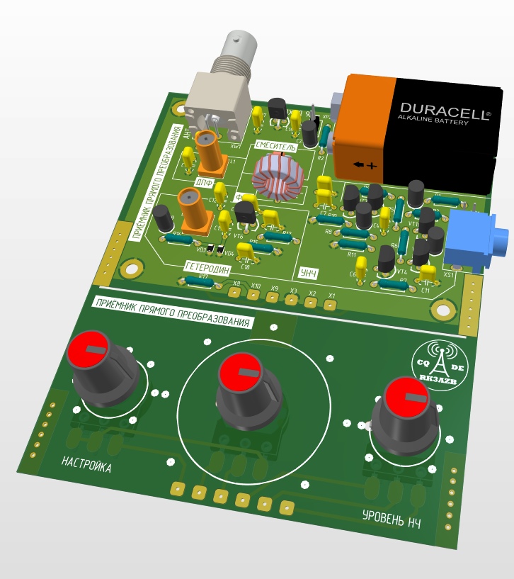

Как это выглядело в Альтиуме:
Две платы (основная и передняя панель) сделаны заодно, и потом разделяются. Изготовил их для нас "Резонит", по договору с МИЭТом, за что отдельное спасибо Институту МПСУ (в составе МИЭТа), под крылом которого находится наш радиоклуб.
Конструкция - уголком, при желании можно сверху сделать кожух.

Вот пример работы приёмника:
Мы сейчас фиксируем небольшие косяки конструкции, продолжаем отлаживать схему и по итогам скорее всего выпустим комплект для сборки по доступной цене, близкой к себестоимости.

Можно переднюю плату и сверху(над основной) припаять будет мобильный бутерброд и ещё на передней панели надо ещё одно белое окошко, можно каждому свой Позывной вписать маркером.
