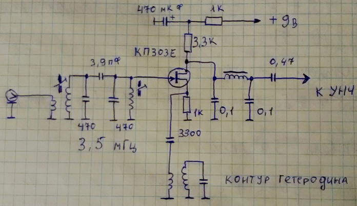

Здравствуйте, тоже собрал двухдиапазонный приемник Поляков по схеме из "Азбуки радиолюбителя".
В целом то приемник работает(Сегодня на нем я даже поймал свое первое DX, Мексику на 40м, на мой то огрызок антенны), но вещалки... Они везде, они повсюду, ладно еще на 40м, так даже на 80м, откуда они там? Попробовал подобрать диод в смесителе(КД522А), помогло, но совсем чуть-чуть. Что посоветуете?

Аттенюатор на входе.

Сигнал и так слабый, а вещалки громкие. Я аттенюатором скорей радиолюбителей заглушу, чем вещалки.

А я отказался от встречно-параллельных диодов. Приемник чей? - Полякова, значит и транзистор должен быть полевой ;)

В зависимости от того, где вещалки и как близко к диапазону, можно попробовать поработать над входным контуром. В конструкции, где антенной является мегнитная рамка, да еще с регенерацией (петлевой походный приемник) вещалки вообще не досаждают - там получается очень узкий пик входного контура.
Еще можно поиграться с амплитудой напряжения гетеродина. Я заметил, что в смесителе с двумя полевыми (в "Полевике") - там тоже гетеродин на половинной частоте - можно ослабить детектирование вещалок регулировкой амплитуды на затворах. М.б. и с ВПД так же можно.

Ну попробовать можно, тем более ничего сложного. А вот полевики моя больная тема, у меня КП303 нету. Заменить их тоже возможности нету, можно конечно по радиорынку порыться, но там вряд ли будет, на импорт надежды нет, в местном магазине только мощные полевики. Когда-то в одной конструкции заменил на КП302, заработало, но что это сработает в ППП я сомневаюсь. Что уж говорить о всяких КП307 и КП350.

Сделал аттенюатор на двух сдвоенных резисторах, буду ждать вечера для проверки.

на 40 м диапазоне следует особое внимание уделить входному фильтру,
т.к совсем рядом вещательный диапазон 41м. Да и вообще, чтобы мощные SSB "соседские" станции не детектировались нужно делать балансный детектор.
