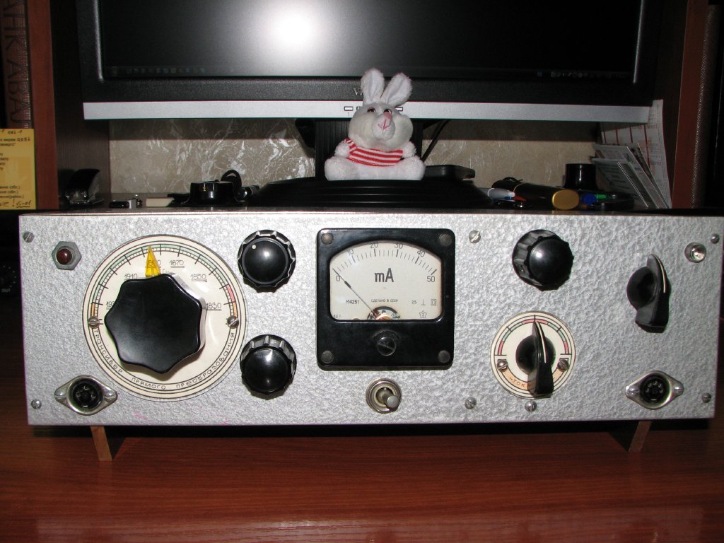

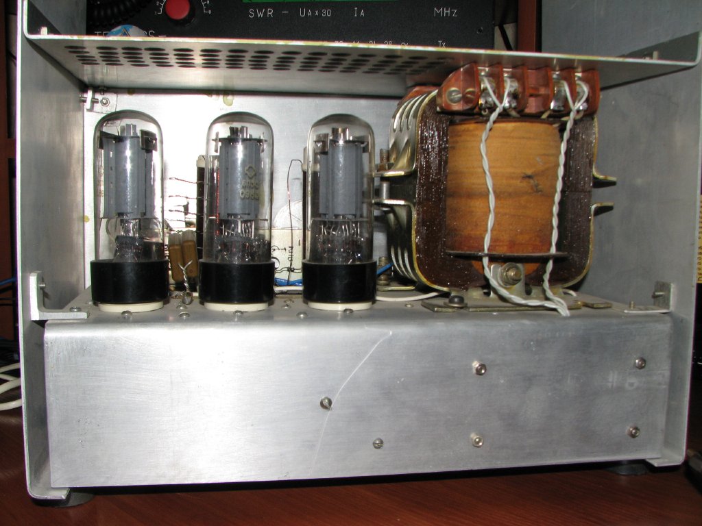

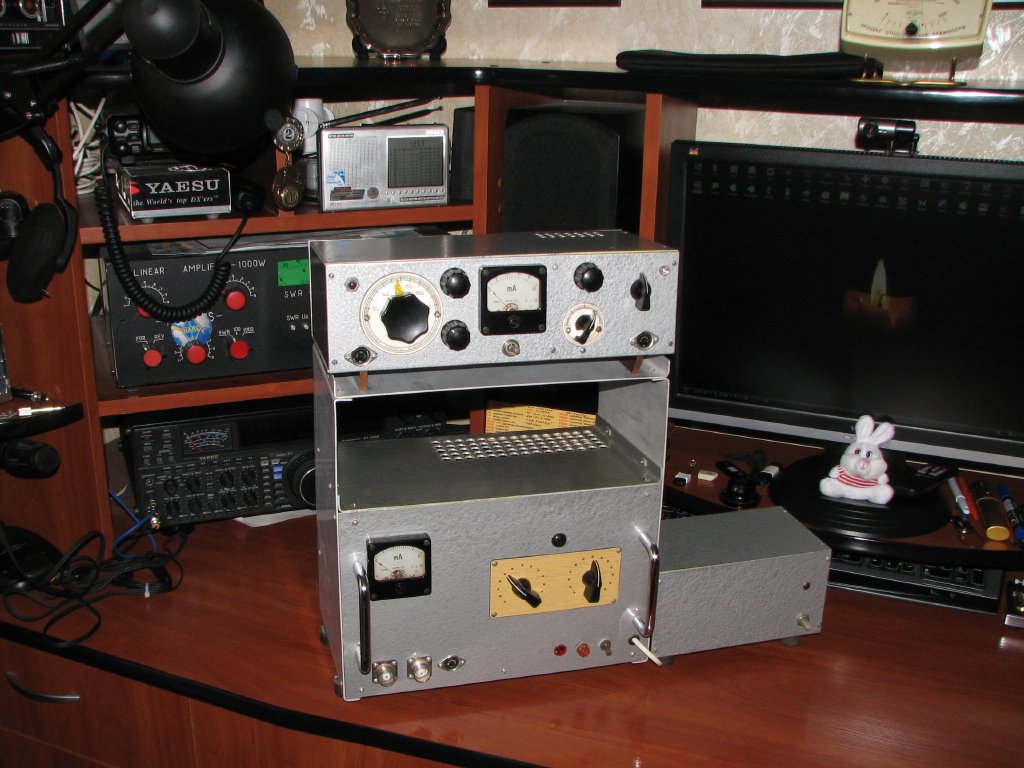

Как обещал создал эту тему. Но вопрос, с вашей помощью, будем рассматривать шире. Из истории девайса. Аппарат(точнее комплект) создан в 1991 году совсем юным тогда UT8NT, 17 лет ему было. У Славика золотые руки, как бы ничего особенного, но глядя на изделие я все равно восхищен. Все сделано исключительно руками 17-ти летнего пацана, подсматривающего за творчеством более опытных НАМ на коллективке и мотающего "секреты" на ус ;-). Только с финальной настройкой помогли приборами и руками ессно. Пацаненок был хулиган, ибо две 6П15 в аппаратике и три 6П3С в усилителе для четвертой категрии многовато ;-). Но по украинскому менталитету это QRPP и "авторитеты" дали добро. Транс капитальный, лампы были красными и выдувал он из этого ватт под 50. Поле армии сетап конечно поменялся. Был изумительно сделанный UW3DI(Слава художник-гравер по профессиии, вся Украина пользуется его штампиками;-)), сейчас Кенвуд 570ДГ. Есть и достаточно авторитетная "колотушка", активный контестмен. Но в душе он наш человек, страсти типа "жизнь слишком коротка для QRP" улеглись и уверен он скоро пополнит достойные ряды RU-QRP! Блин, как тесен мир!!! В 80-м году борзый лейтенант UT5NM в моднючем тогда "закрытом" шлеме с дымчатым стеклом со свистом носился по Белоомуту на Яве(меньше "соточки" в повороты не входил), рискуя раздавить малолетнего RX3ALL, уже бегающего где-то по тем же улицам ;-). А Славик три недели назад решал вопросы в Малоярославце и даже встречался со Славой Силаевым!!! Но о существовании Клуба тогда еще не знал, говорили о чем угодно, но только не о QRP :-(. Я это дело исправлю, даю слово! А пока фото девайса на моем столе и фотка автора в 1991 году(аппаратик чуток видно слева внизу), специально для Силаева - может узнает с кем общался на Мартовские праздники ;-)

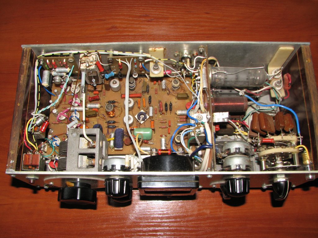

Что уже успел проверить. Плата капитальнейшая. Прием есть, но очень слабый. Гетеродин почти идеально соответствует шкале(рисована тушью стеклянными рейсфедерами). Очень хороший ФНЧ(два добротных больших кольца 3000НМ, мотаны литцентратом). Обрывает сигнал резко, почти как ЭМФ. Обратная боковая подавлена хорошо, но все же явно присутствует(в качестве "генератора" применял ФТ-857, может слишком сигнал сильный был). В первую очередь планирую замену всех электролитов, замену всех КТ-315 на 2Т312(все с маркировкой "ОС", из Белоомута ;-)), установку режимов и тщательную подстройку фазовращателей. Тоесть полноценный запуск на 160 метров. Посколько антенны на этот бенд нет, то затем будет "переукладка" всего комплекта на 80 метров, запись эфира в сравнении с ФТ-2000 и конечно же проведение CW QSO с одноклубниками. Но это чуть позже.

Конечно я восстановил аппарат по всем классическим канонам и перегнал его на восьмидесятку. Особое внимание было уделено УНЧ. Откопал еще несколько раритетных МП-28А с военной премкой (когда-то "нормированным" Кш). Игрался со схемами включения и током первого каскада под каждый экземпляр. Выкинул их все в конце концов, включая и "родные" - они и отроду никогда нормальными не были(для совка разве что), чего уж через 35 лет от них ждать. Лучшим по результатам достаточно серьезной лаб. работы оказались ВС-109С в металлическом корпусе(аж из Москвы приехали по заказу) с Кш 1,2 дБ(!!!). Гетеродин на отобранном КТ-312 ВП "ОС", плюс запаял все в экран из луженой жести вместе с переменником. Емкости СГМ и КСО. Стабильность вышла реально убойная, можно спокойно смотреть ПСК участок без наклонных линий на водопаде(в "родном" варианте градусов до 10-15 наклон временами был). Отстроил по приборам фазовращатели, ФНЧ и так был безукоризненным - только проверил параметры. И что в конце концов на выходе - жуть :-( ...
