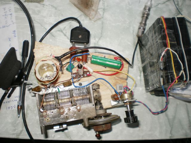

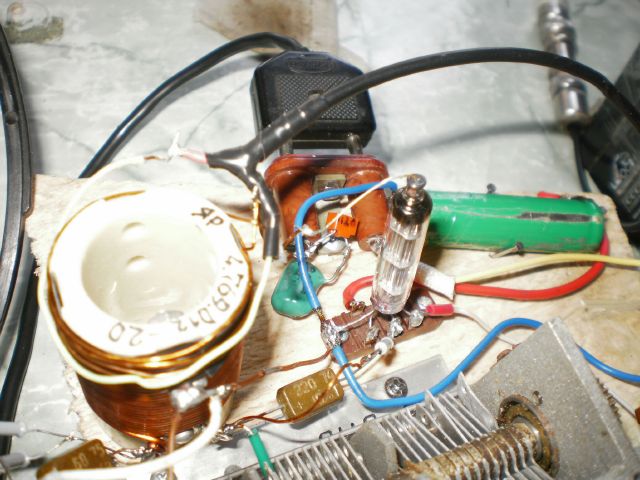

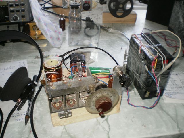

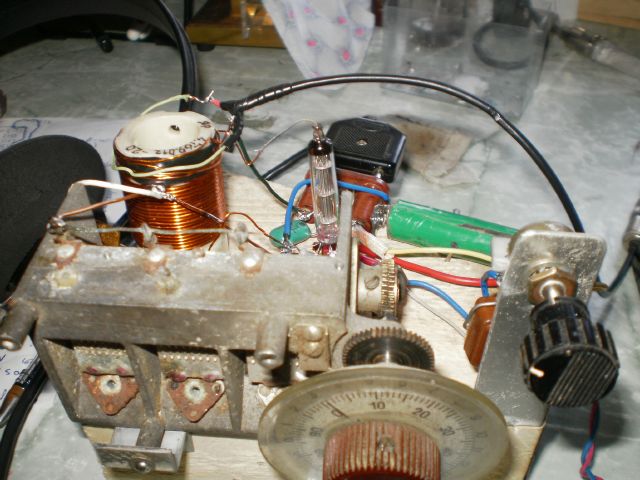

Неутерпел и провозился с регенератором на стержневой лампе 1Ж18Б.
Удивительно, но все работает!
Теперь самое трудное - облагородить, аккуратно намотать катушку, убрать сопли, растянуть диапазон, сделать переключатель на еще один диапазон (40м). А руки чешутся попробовать другие модификации, на двойном триоде 6н23п попробовать, изготовить оригинальную катушку-вариометр с регулировкой ПОС и входа, впрочем, скоро волна спадет.
Питание накала 1.2 В от дохлого аккума, 22 ма потребление по накалу.
Анодное - 24 вольта аккумуляторы (что было) 0.5 ма потребление
То есть, очень экономичный получился.
Регулировка ПОС осуществляется изменением смещения на второй сетке лампы с помощью переменного резистора.
Соотношение витков основной катушки и обмотки ОС соответственно 20 витков и 5 витков.
Катушка связи с 50 омной антенной (вертикал на 80м) - один виток. Требуется обязательная регулировка связи с антенной, так как в современном эфире диапазон уровней станций очень широк. Так что этот элемент обязателен в эффективном приемнике.
Весь вечер и полночи, пока возился с разными перепайками, слушал молдавский маяк ER1 мощностью 4 ватта в районе 3550 кГц, правда обычно он у меня всегда очень хорошо идет.
Пока был не известен диапазон (пытался наугад покрутить КПЕ), первое что я услышал - конечно радиовещательные станции и большое количество "шарманщиков" - свободных операторов. Потом с помощью трансивера нашел восьмидесятку и дальше слушал уже только ее.
В очередной раз убедился в хорошей работе простейшего регенератора - какая-то маленькая дохлая лампешка, крутизна меньше 1 ма/в, а принимает отлично. Не хуже регенератора на полевике КП902, что я делал ранее.
В такой конструкции на первое место выходит качество комплектующих - КПЕ, катушка, аккуратный монтаж, удобные плавные регулировки.
PS для передатчика добыл 6П15П, так что моща будет, надеюсь.

С регулировкой ПОС,всё правильно,это удобно...
Катушку связи с антенной можно сделать 1/4 -1/5 от контурной,а последовательно с антенной
включить переменный резистор примерно 1К типа СПО или СП4-1,он и будет аттенюатором,как
в MFJ 8100.
А диапазонные катушки можно сделать сменными.
