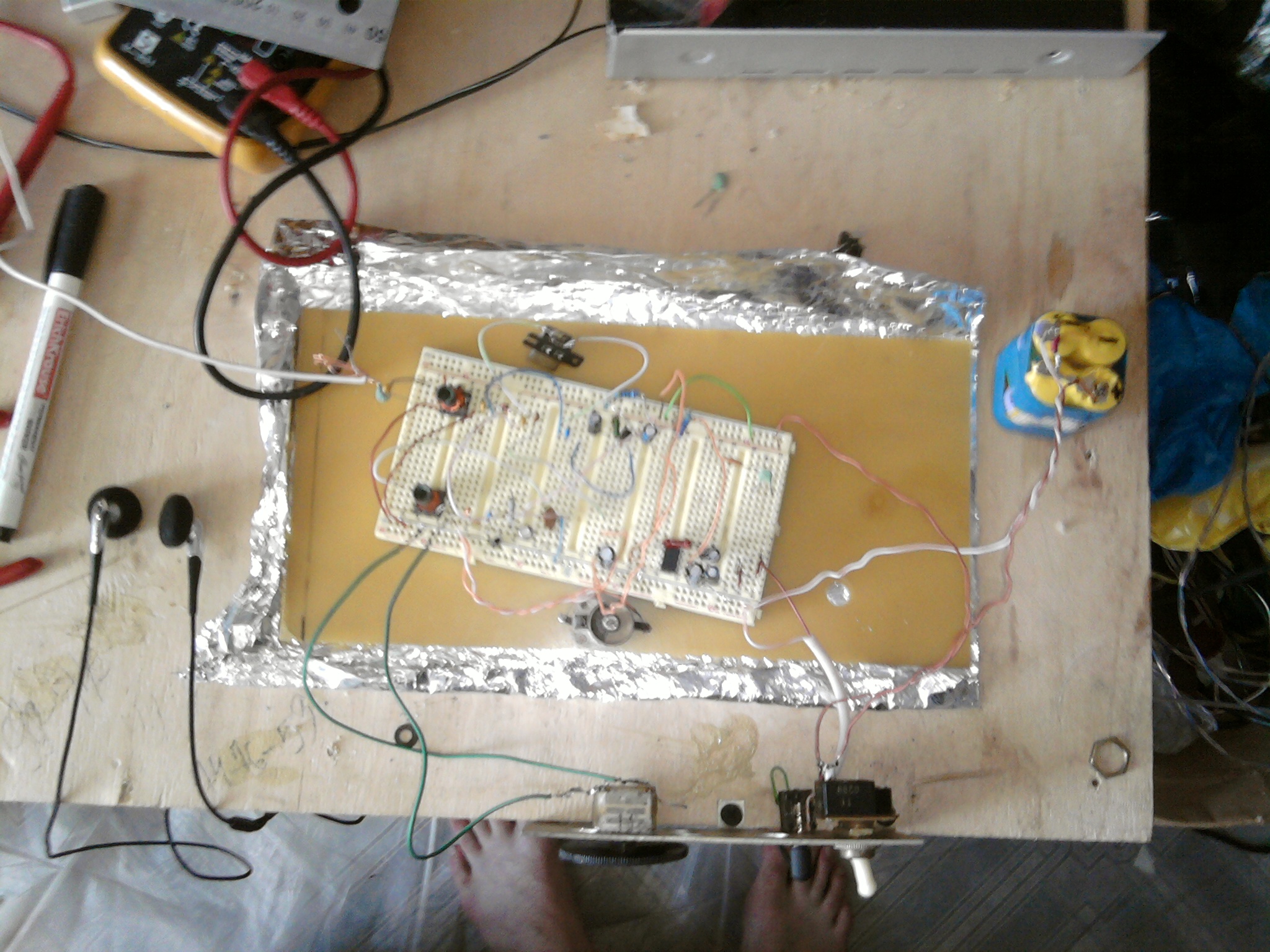

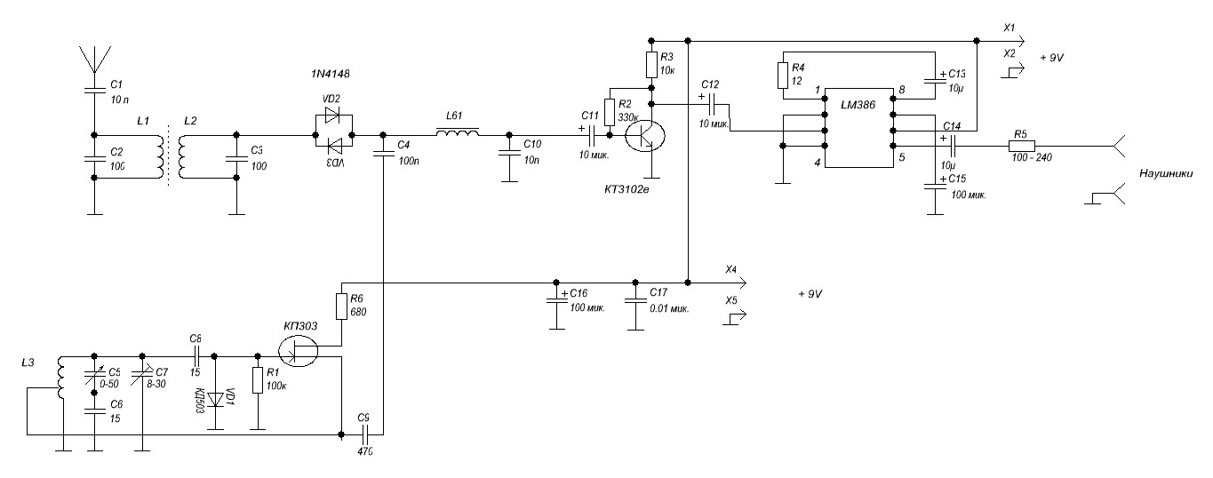

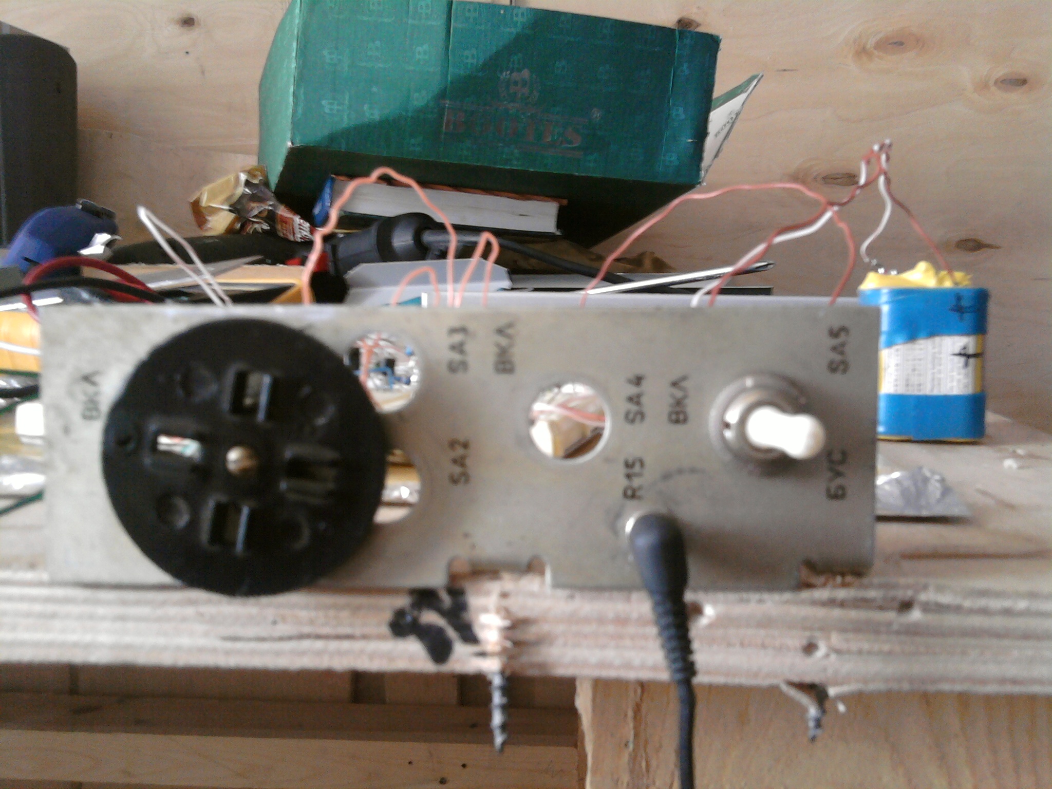

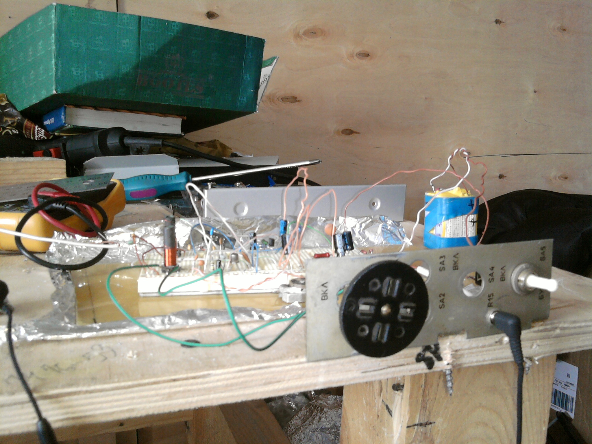

Вообщем за это время пока форум не работал, оказалось что можно существенно улучшить схему. Это отказаться от катушек L4 и L5. Качество приема повышается. Ну и еще пару фоток как у меня он выглядит. Только потенциометр добавил. Вообщем не знаю, наверное всё о приемнике. Делать там больше не чего. Пора браться за че нибудь другое.

Не ставьте увч на входе,если мало чутья,чего я сомниваюсь,ставьте повторитель на кп 302-303.Хоть сто катушек по входу поставьте,будут вещалки.На 20м делал, три катушки по входу,далее повторитель,два диода,и гетеродин на 7мгц ,на кварце с уводом частоты,фнч сделал сначала двойной ,с полюсами безкон. затухания,потом вернулся к одиночному.Дэиксов наслушался аж надоело,вещалок не было!!!
