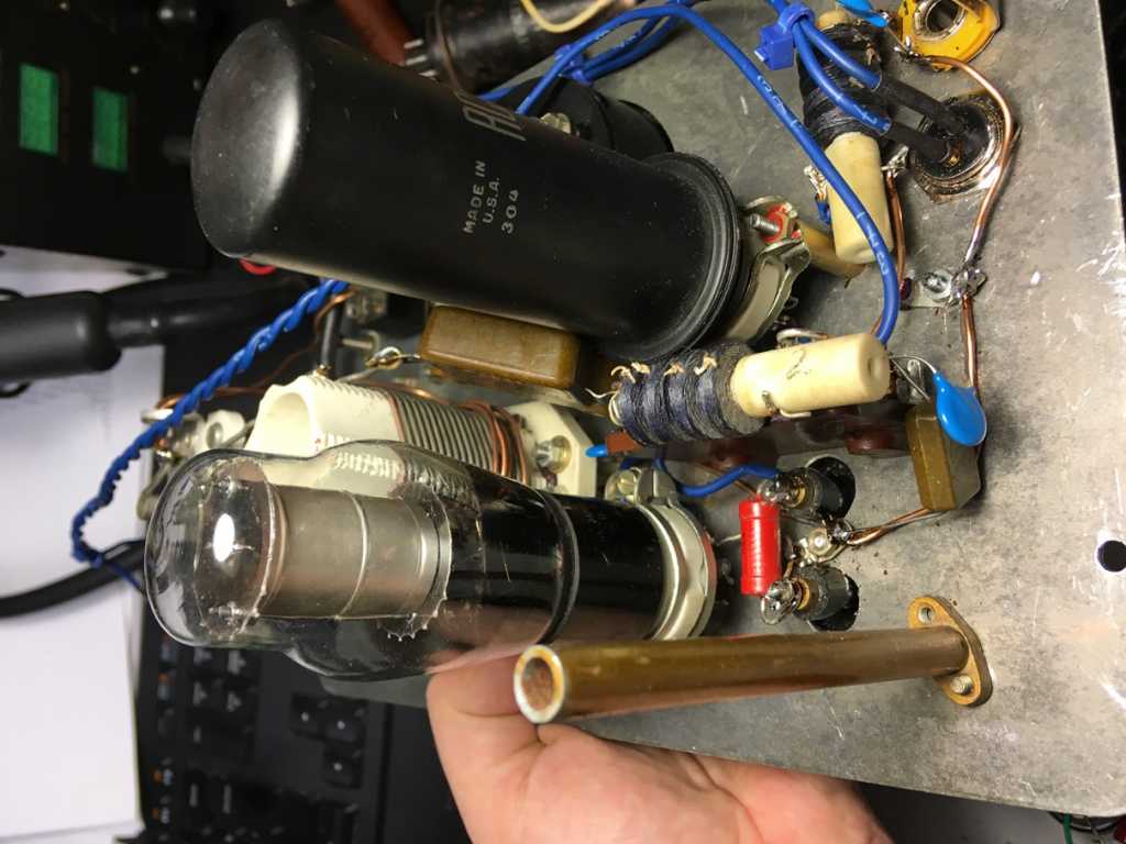

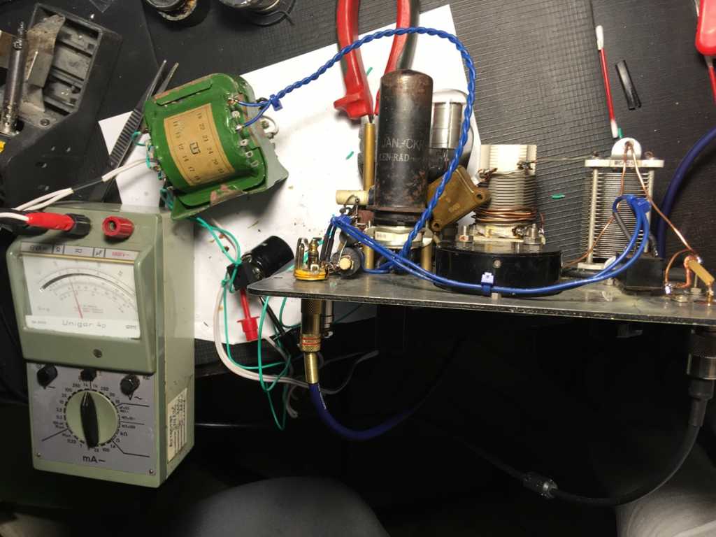

Приветствую всех!
Делаю такой же передатчик на одной лампе, в данном случае это 6L6.
После включения генератор запустился сразу, обнаружилась сильная модуляция сигнала фоном переменного тока.
Модуляция исчезла после шунтирования диодов моста выпрямителя емкостями по 0,01 мкф.
В блоке питания работают емкости 200х400 и дроссель 5ГН.
Сигнал чистый.
Экранная сетка питается от газового стабилизатора 150 вольт.
При этом выходная мощность на первой и второй гармонике порядка 4-х ватт.
Но проблема следующая- QRI с чирпом, ослабление или увеличение обратной связи в емкостной трехточке никак не влияет на характер "чирпа", выглядит он как кратковременное изменение частоты в момент замыкания контакта ключа.
Хочу попробовать как в варианте paraset- с обратной связью через маленькую емкость анод-сетка.

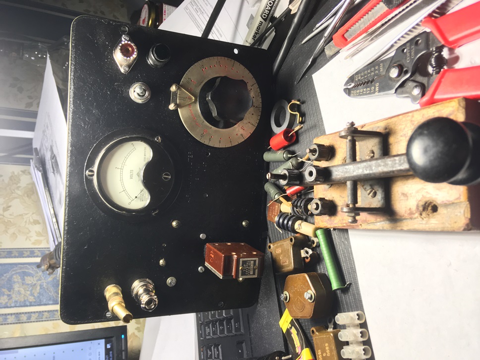

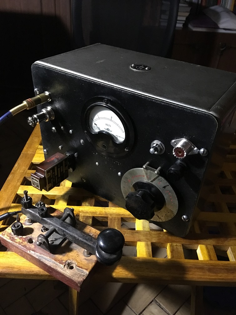

Попытка вставить картинки...
Простой телеграфный передатчик 04 Мар 2018 23:29 #40240
  • RX3DPK
  • RX3DPK аватар
  • Сообщений: 62
что-то с картинками не вышло у меня...
Схема- емкостная трехточка, емкости по 180 пф.
Выходной контур- параллельный, связь с антенной через отвод, отвод подобран под нагрузку 50 ом.

Все детали собраны по принципу из того что есть...
Красивый корпус с круглым вольтметром подтолкнул на постройку.
А блок питания получился с запасом-
ТАН28, диодный мост, две емкости по 200 мкф и унифицированный дроссель Д40-5
Блок питания умещается внутри корпуса, пока разложен по столу.
Диоды моста зашунтированы емкостями 0,01 мкф- иначе сигнал генератора модулируется фоном переменного тока достаточно заметно.
