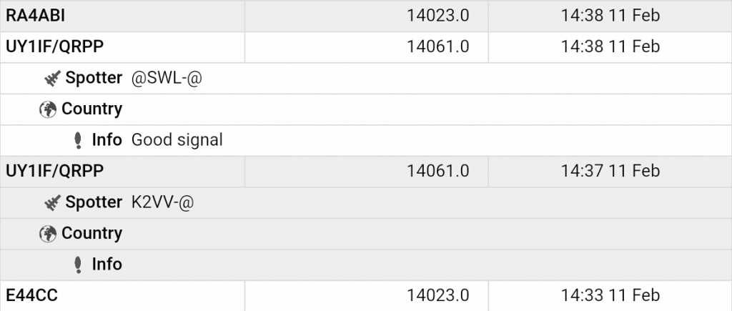

А вот и первые интересные QSO появились... Стоял я на CQ... :)
QSO With John K2VV
- One Tube 6П3С (1953 years) (analog 6L6)
- QRP TX 400mW
- ANT Vertical 14MHz

Алексей , телефон слабоват. Видео не вижу. Поэтому вопрос во сколько по времени связь с США? И ещё , не очень понимаю почему 6п3с коли уж мощность маленькая.

Связь в 14:37 UTC.

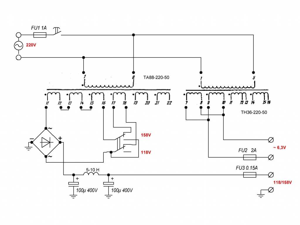

Схема...

Написал ,потом посмотрел схему. Лампочка в цепи кварца это бареттер?
Простой телеграфный передатчик 15 Фев 2020 22:02 #47618
  • RT7O
  • RT7O аватар
  • Сообщений: 415
  • Репутация: 127
UA6BFE пишет:
Да, защищает кварц.
К тому же играет роль индикатора повышенного тока в цепи сетки через кварц.
Да, и там по схеме я в БП намудрил с обмотками :)
Можно было просто оставить соединенную 4-ю обмотку последовательно.
Диодный мост перебрасывать даже одной секцией на 16-17 вывод (118В) и 18 вывод (158В) ;)
Но так схема красивее! :cheer:

UA6BFE пишет:
... Лампочка в цепи кварца это бареттер?
Бареттер стабилизатор тока. Вы предполагаете, что в цепи сетки сеточный ток составит ток 0,075 А? Смею предположить, лампочка используется в качестве нелинейного элемента для поддержания постоянной амплитуды выходного сигнала.
Простой телеграфный передатчик 16 Фев 2020 13:07 #47633
  • UA6BFE
  • UA6BFE аватар
  • Сообщений: 459
  • Репутация: 70
Не не .спорить не буду. Просто спрошу. Разве стабилизация тока сетки ни есть причина постоянства уровня выходного сигнала? Ответ от Андрея меня вполне устраивает :)
