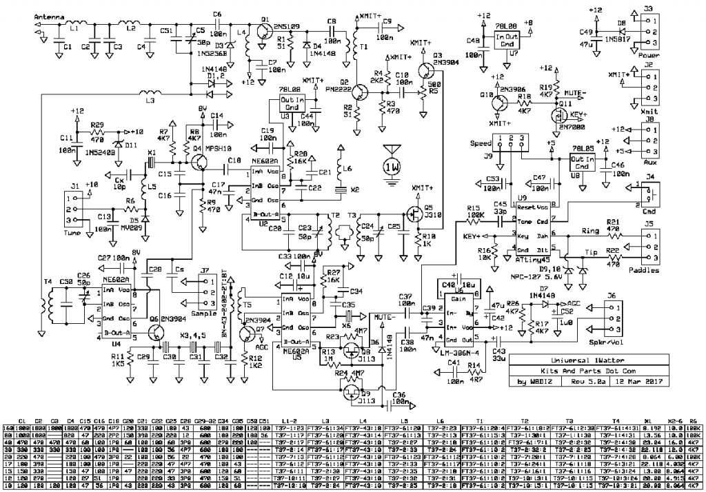

Собираю QRPP передатчик по схеме Виктора Беседина UA9LAQ:
Сигнал на коллекторе оконечного транзистора приобретает ступеньку и соответственно сигнал на нагрузке искажен.
Сигнал на коллекторе VT2:
Сигнал на нагрузке:
Контура в резонанс настроены. По постоянному току режимы нормальные. Короче разобраться не могу. Пррошу совета.
Простой телеграфный передатчик 06 Авг 2020 15:20 #50519
  • r0c
  • r0c аватар
  • Сообщений: 155
L2 число витков уменьшить и получите красивые картинки.
Простой телеграфный передатчик 06 Авг 2020 18:03 #50521
  • RM9M
  • RM9M аватар
  • Сообщений: 52
Там всего три витка.
Простой телеграфный передатчик 06 Авг 2020 19:54 #50523
  • UB6LRP
  • UB6LRP аватар
  • Сообщений: 18
  • Репутация: 5
У меня на 3,5 мгц там 3 витка....
Простой телеграфный передатчик 07 Авг 2020 06:20 #50539
  • RM9M
  • RM9M аватар
  • Сообщений: 52
Уменьшение витков L2 к улучшению формы сигнала не приводит. На выходе L2 (при отключенном оконечном каскаде) сигнал идеальный. Понимаю, что искажение вызывает отсутствие согласования между контуром L1L2 и VT2. Нагрузка для контура слишком реактивная. Чтоб такое сделать для согласования?
Простой телеграфный передатчик 07 Авг 2020 07:52 #50541
  • Сообщений: 824
С база VT2 на землю резистор от 100 ом и ниже.
Простой телеграфный передатчик 07 Авг 2020 08:10 #50542
  • Сообщений: 2257
  • Репутация: 245
Сергей прав! Аналогичная схема РА трансивера "1 watter". У меня в моем К2-мини на 20-ку был РА по такой же схеме на 2N5109, никаких ступенек в сигнале не было. Резистором 51 Ом можно регулировать выходную мощь. Необходимость в диоде D4 я не могу объяснить. Пробовал и с ним, и без него, без разницы. Если уж делать совсем по уму, то вместо ВЧ дросселя в коллекторе напрашивается трансформатор на колечке 1:4 для согласования сопротивлений
