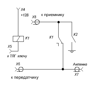

Привет всем!
Вот сделал коммутацию прием/передача для ППП и передатчика ...
