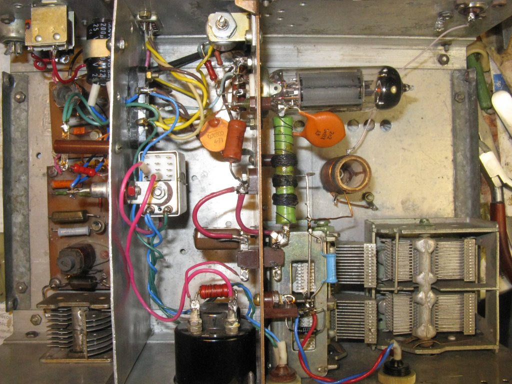

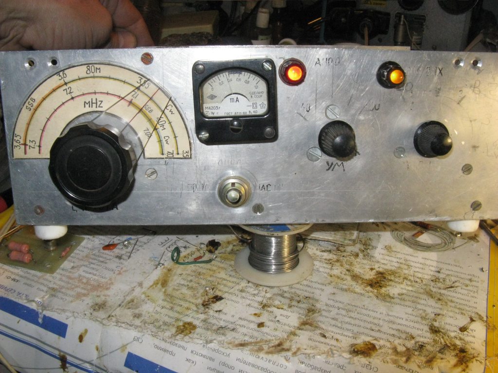

US5EVD пишет:
UA9MLY пишет:
PSE еще фотки выложите, монтаж ламповой части и вых. контура.
:( К сожалению на данный момент выходной каскад разобран. .[/quote]
Прошло время и появилось желание восстановить старую конструкцию. Что из этого получилось,
смотрим на фото. Внешний вид пока оставил в "оригинале". При восстановлении старался применять детали того времени. Но без новых технологий не обошлось :) .
Внутри
О конструктивных подробностях, если кому интересно, сообщу позже.

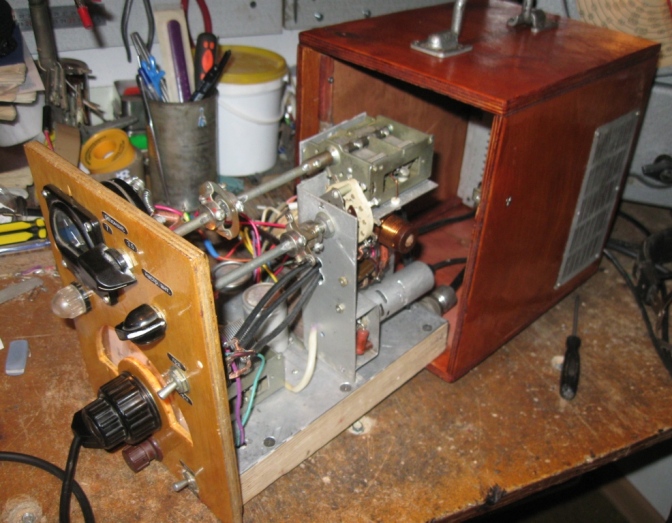

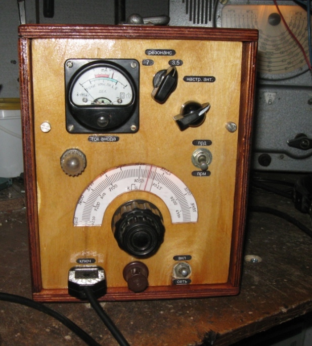

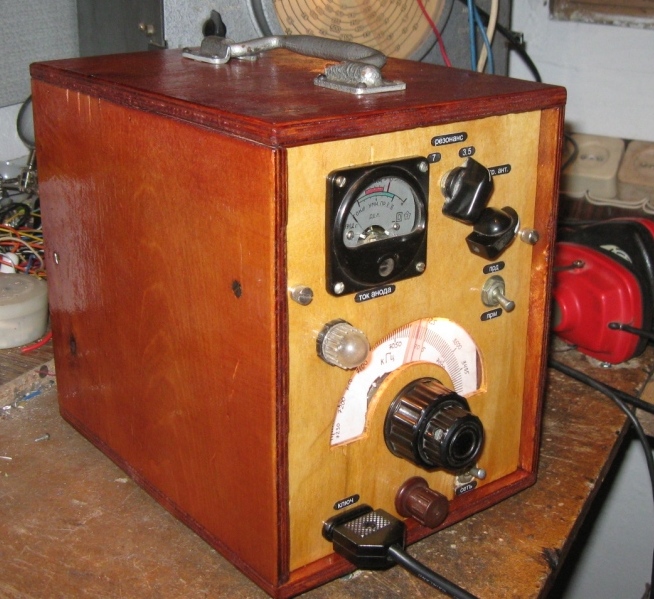

здравствуйте. доделал я передатчик , ещё лаком пахнет. провёл с десяток связей мощность на обоих диапазонах 3 вт.

Стильно! Классика жанра! Азбука коротких волн! Очень здорово, отличный дизайн и исполнение!

UA9SAN пишет:
:woohoo: Вообще улетный внешний вид! Схемкой киньте плиз!
