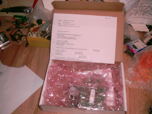

Осеннее обострение началось, чему подтверждением стал заказ набора трансивера SW40+ от Small Wander Labs. Заказывал через Олега RV3GM, весь процесс до получения посылки на ближайшем отделении связи занял около двух недель. Просто стремительно посылка пришла, я б сказал.
Аккуратная коробочка...
Re: Начал строить SW-40+ 21 Сен 2011 23:39 #3662
  • Сообщений: 942

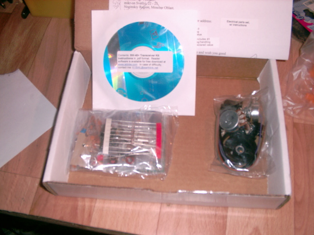

Вскрываю. Полиэтиленчик крупнопузырчатый, сопроводиловка...
Re: Начал строить SW-40+ 21 Сен 2011 23:41 #3663
  • Сообщений: 942
Под ним диск и несколько пакетиков с деталюшками.

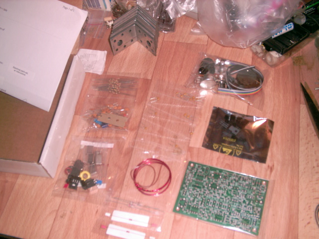

Re: Начал строить SW-40+ 21 Сен 2011 23:42 #3664
  • Сообщений: 942
Детали разложены по типам. Всё очень аккуратненько. Распечатать инструкцию несложно- всего 17 страниц.

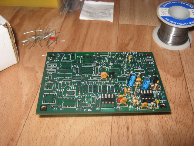

  • Сообщений: 942
Печатная плата традиционно высокого качества, что, в-общем, характерно для КИТов из США. Опытному "паяльщику" подробная инструкция и не нужна, настолько подробно прорисована печатка. Паять очень приятно. Детали просто сами заскакивают в гнёзда. На фото начало процесса- итог вчерашнего вечера. За сегодняшнее раннее утро и час в обед смонтировал весь узел УЗЧ и почти весь гетеродин. Только кварцы не впаял, детвора проснулась, надо было оперативно сворачиваться. Нашел пару опечаток небольших, надо будет поставить в известность K1SWL. Есть отличие от подробных мануалов для КХ-1 и Regen'а - если у первых это была реально пошаговая, тут инструкция сводится к фразе "Соберите узел, как показано на кртинке", а там деталей с десяток всех типов. И приходится лезть на страничку с таблицей описания деталей и смотреть, какого типа то, что будешь сейчас паять. В принципе, совершенно ничего сложного, но новичку придется привыкать.
Re: Начал строить SW-40+ 22 Сен 2011 02:12 #3666
Можно фото крупным планом, емкостя для ГПД их номинал ,сдается ,2700 пФ???
Re: Начал строить SW-40+ 22 Сен 2011 03:55 #3667

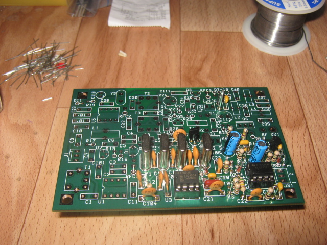

Корпусами Дейв больше не комплектует. Только внешнюю "обвязку" платы. Поэтому корпус придется заказать на стороне, чтоб с надписями фабричными, красивенько. Вот фото вчерашнего результата:

А вот фото сегодняшнего утра- вырвал пол-часика перед работой. Кварцы одинаковые, 4.000 МГц. Автор пишет, что они отобраны группой и взаимозаменяемые только внутри группы.
