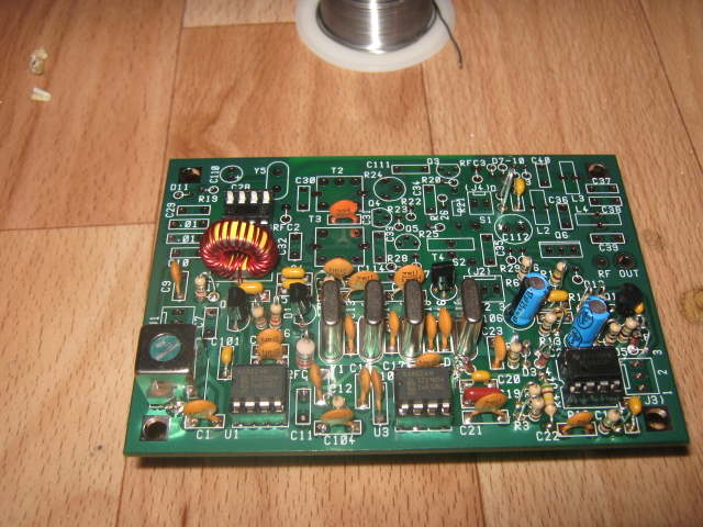

>Можно фото крупным планом, емкостя для ГПД их номинал ,сдается ,2700 пФ???
Можно, только позже: пайка в домашнем шеке, и-нет на работе. :)

  • Сообщений: 942

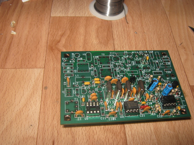

Вот фото монтажной схемы, точнее, смонтированной ее части. Видны все номиналы.

  • Сообщений: 942
Урывками удается посидеть в тиши шэка, поэтому буду выкладывать, что уже сделано на данный момент, т.к. сам не знаю, когда получится в следующий раз. Сейчас вот- пол-часа и десяток ёмкостей. Всё по мануалу, практически без неожиданностей. Только раз вместо керамического, по описанию, конденсатора был пленочный. С101, кажется.

  • Сообщений: 942
Еще пол-часа ночью и очередной участок заполнен деталями. На этот раз приемный тракт. Мотать катушку на крупном амидоновском кольце - удовольствие. На провода медь какую-то особенную пускают, что-ли?

  • Сообщений: 942

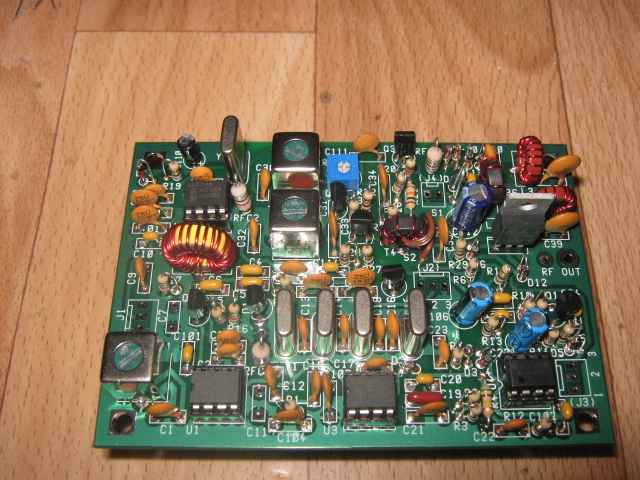

Еще один ночной штурм и плата готова. По окончании осталось восемь конденсаторов, смотрю в мануал, должно остаться семь для подбора нужного номинала С7. Ну точно, какой то пропустил. Внимательно смотрю - точно, С11 не установлен. Интересный оказался трансформатор Т4- не как обычно, намотали всё и припаяли. Сначала наматывается первичная обмотка, кольцо устанавливается на плату, а потом берется провод с ПХВ изоляцией, фиксируется одним концом в нужное отверстие, формируется виток, фиксируется второй конец. Катушки L2, L3, L4 никаких сюрпризов не преподнесли, кроме того, что по мануалу на разное количество витков (6 и 8) отрезается одинаковый кусок провода -10 см. Поэтому та, где 8 витков. получилась "тютелька в тютельку".

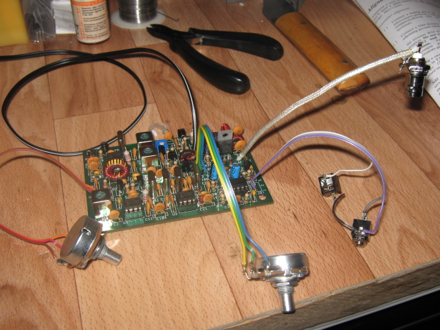

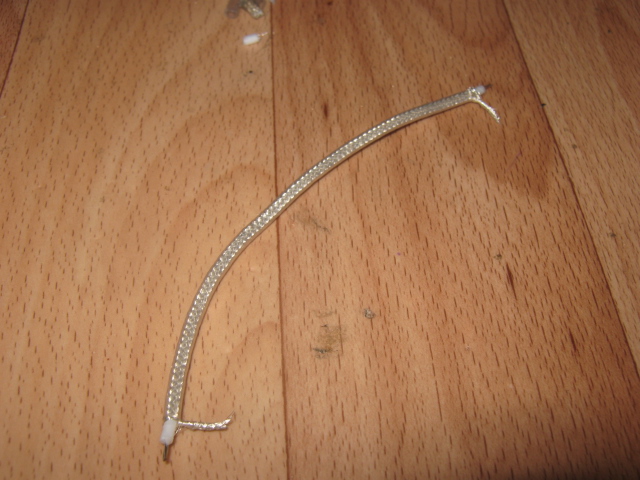

Автор не комплектует и коаксиалом для соединения платы с разъемом. Пришлось идти на рынок и искать на развалах кишки из старой аппаратуры. О! Чудо! Кусок хорошего посеребренного кабеля вырезал за скромную мзду в 10 рублей.

Концы лудились просто волшебно, как на импортном проводе.
А вот так стала выглядеть поделка. Провода растопырились как щупальца осьминога/раскинулись как ножки женщины/просто торчат в стороны (ненужное зачеркнуть.)

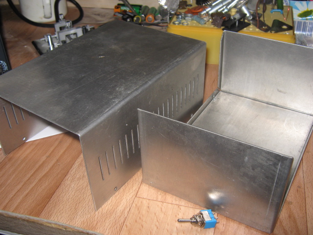

  • Сообщений: 942
Корпус куплен еще пару лет назад для какой-то самоделки и вот пригодился. От себя еще хочу добавить тумблер на питание.

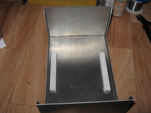

  • Сообщений: 942
Вклеил циакриновым клеем короб кабельный. На эти "салазки" ляжет плата. Стойки искать по рынку неохота!..

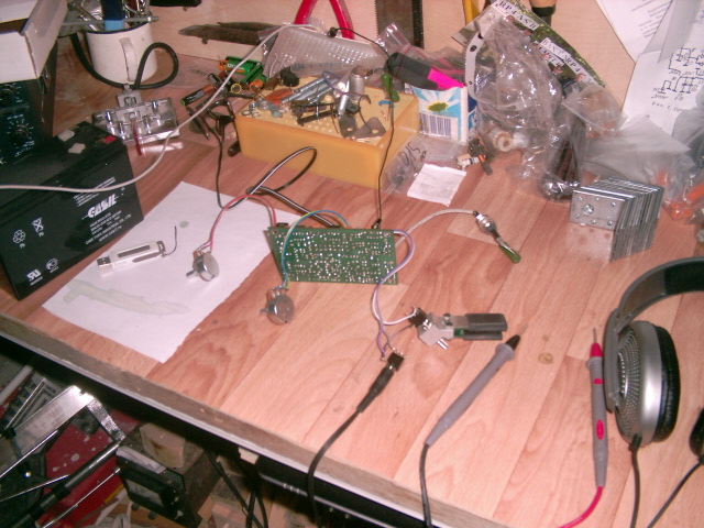

Re: Начал строить SW-40+ 26 Сен 2011 17:09 #3680
  • Сообщений: 942
Потом промыл места пайки спиртом.
Первый тест. Подключил "уши", ключик от КХ-1, резистор 50-омный, с волнением кидаю провода на аккумулятор... В наушниках мягкое шипение. Провожу пальцем по обратной стороне платы в районе НЧ узла. Слышу характерное низкочастотное гудение. Хорошо! Нажимаю на ключ. Приятный тон сигнала подсказывает, что и тут все хорошо. А вот услышать сигнал в рядом стоящем Кенвуде не удалось. Шарил от 6500 до 7150 МГц- ничего похожего. Вечером попытаюсь измерить частоту на Dummy Load осциллографом.
