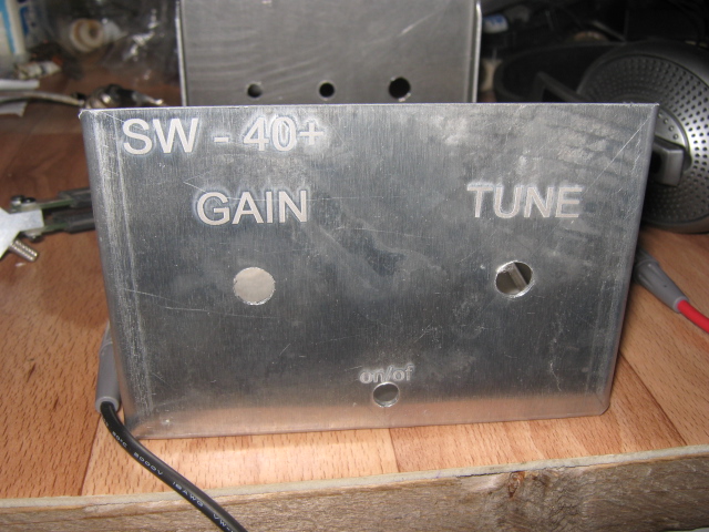

Просверлил все необходимые отверстия, протер ваткой со спиртом и отнес в ближайший пункт лазерной гравировки. Там за десять минут на металле появились надписи. Симпатичненько!

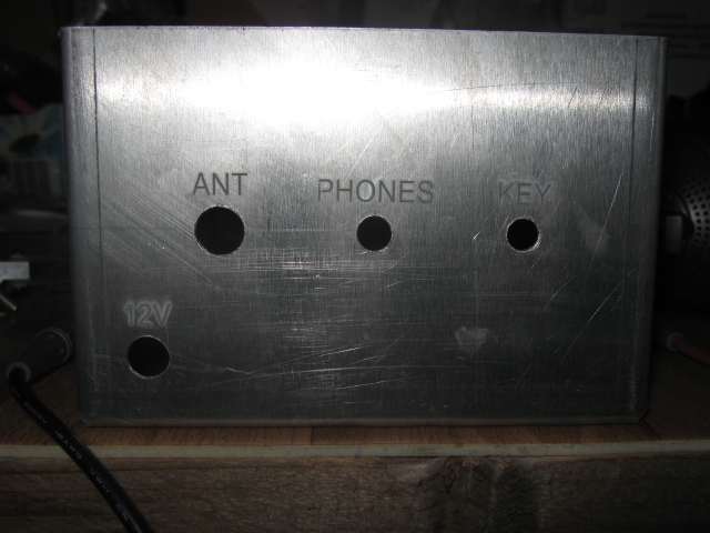

На фото бликует вспышка. В реале всё выглядит куда приятнее.
