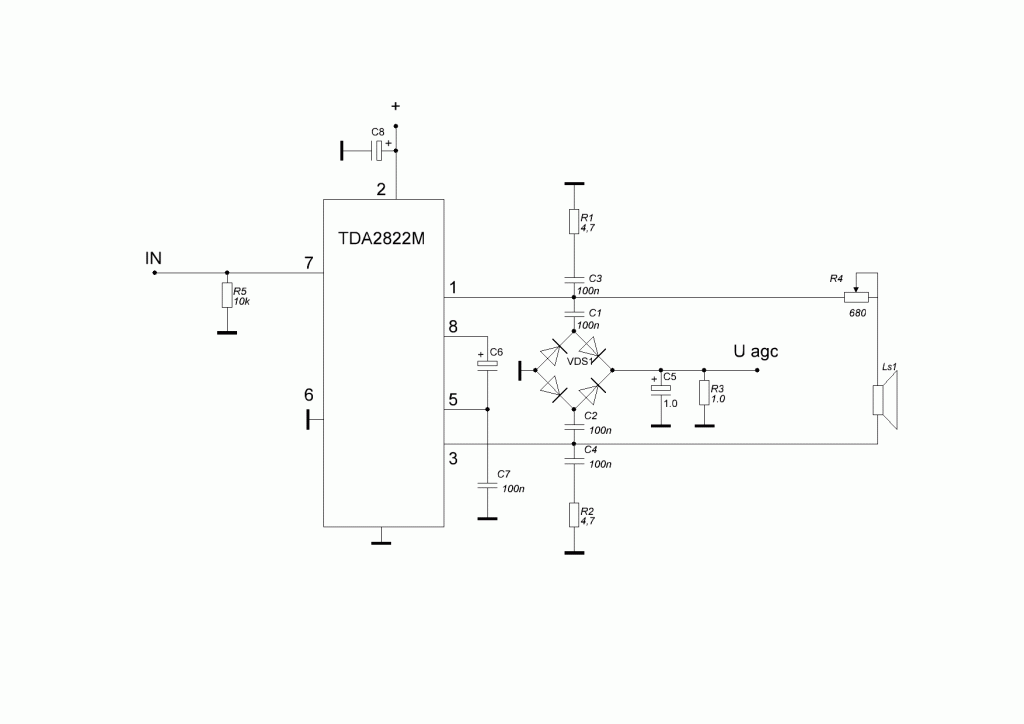

Ну поковырял я эту АРУ.У 7000-го оказался довольно резкий перегиб ВАХ и пришлось
добавить резистор в цепь разряда емкости.Правда,можно было ещё BS170 попробовать,но эта мысль посетила уже после того,как всё разобрал.Окончательно схема выглядит так:
Хотя сказать,что она намного лучше,чем АРУ от Беленецкого не могу.Может в чем и лучше,
но разительного отличия нет.Разве только,звучание более"рафинированное".
В любом случае,Алексей решать Вам...Вы главный конструктор ;)
Транзистор P-N-P,который первым под руку попался.Делитель в базе,оказался не нужен.
АРУ начинала работать при малом уровне громкости.Пришлось ещё дополнительный
резистор в сигнал вставить.

UT5LP пишет:
...У 7000-го оказался довольно резкий перегиб ВАХ...
Вот! Поэтому я и писал ранее, что 7000-й малоэффективен как регулирующий элемент АРУ по низкоомному входу.
Спасибо, Сергей, резистор был вполне ожидаем. Возможно придется добавить еще один:
Ну об этом я видимо в понедельник распишу подробно.
UT5LP пишет:
...звучание более"рафинированное"...
Вот здесь, Сергей, мы полностью полагаемся на Вас, т.к. у Вас есть что сравнить.
Меня сейчас интересует щелчок, обусловленный "тормозами схемы АРУ", по фронту первой принимаемой посылки. И какова разница в работе, по сравнению с Вашей двухполупериодной из ПФР?
ЗЫ. BS170 я пожалуй, тоже попробую.

alexis пишет:
По поводу этого резистора,я разницы не заметил,хотя и вреда тоже :)
Раз пошла такая пьянка,пошел и тупо померял :) :) :)
Причем померял"косвенно".На выходе 386-й при тишине 6,3В.Подал сигнал с уровнем +20дб
и глаза стали по 7 копеек :S Напряжение снизилось до 6,0В.Значит 7000-й таскает
её режим!А она-ж бедненькая пытается все там выровнять...Учитывая большую емкость
на наушники,0,3В это,наверняка,может давать какой-нить призвук...во зараза!
Поставил по входу 15к,гульки выходного напряжения уменьшились,хотя не пропали совсем.
Но когда по входу втулил емкость,все стало на местА.
Пойду ещё послушаю...с пристрастием! B)
alexis пишет:
Он,конечно же есть,но вполне терпим(малозаметен)Этож я валил +30дб и дотошно вслушивался :)
alexis пишет:
С мостом лучше,но однозначно,вывод делать не корректно.Там же глыбина регулировки меньше!
И ее я еще не вставил в аппарат,пока враздумье,куда ее прилепить...Может еще что поменяется."Я вся,такая внезапная"(с)

UT5LP пишет:
...Он,конечно же есть,но вполне терпим(малозаметен)Этож я валил +30дб...
Как говорится ч.т.д. "Межушный ганглий" не успевает среагировать.
UT5LP пишет:
...Там же глыбина регулировки меньше!...
Т.е. если повысить энергетику усилителя АРУ в двухполупериодной, добьемся лучших результатов?
ЗЫ. Хотя, пожалуй Вы правы, возможно, что некорректно сравнивать работу АРУ по ВЧ и "ограничитель щелчков" по НЧ.
Строим и модернизируем PFR-3A 13 Фев 2015 13:50 #23448
alexis пишет:
Безусловно!Давным-давно хочу попробовать вот так,но все руки не доходят :)
ЗЫ.Таки послушал с пристрастием работу АРУ с разделительной емкостью по входу 386-й
и без...С емкостиной,однозначно лучше!
