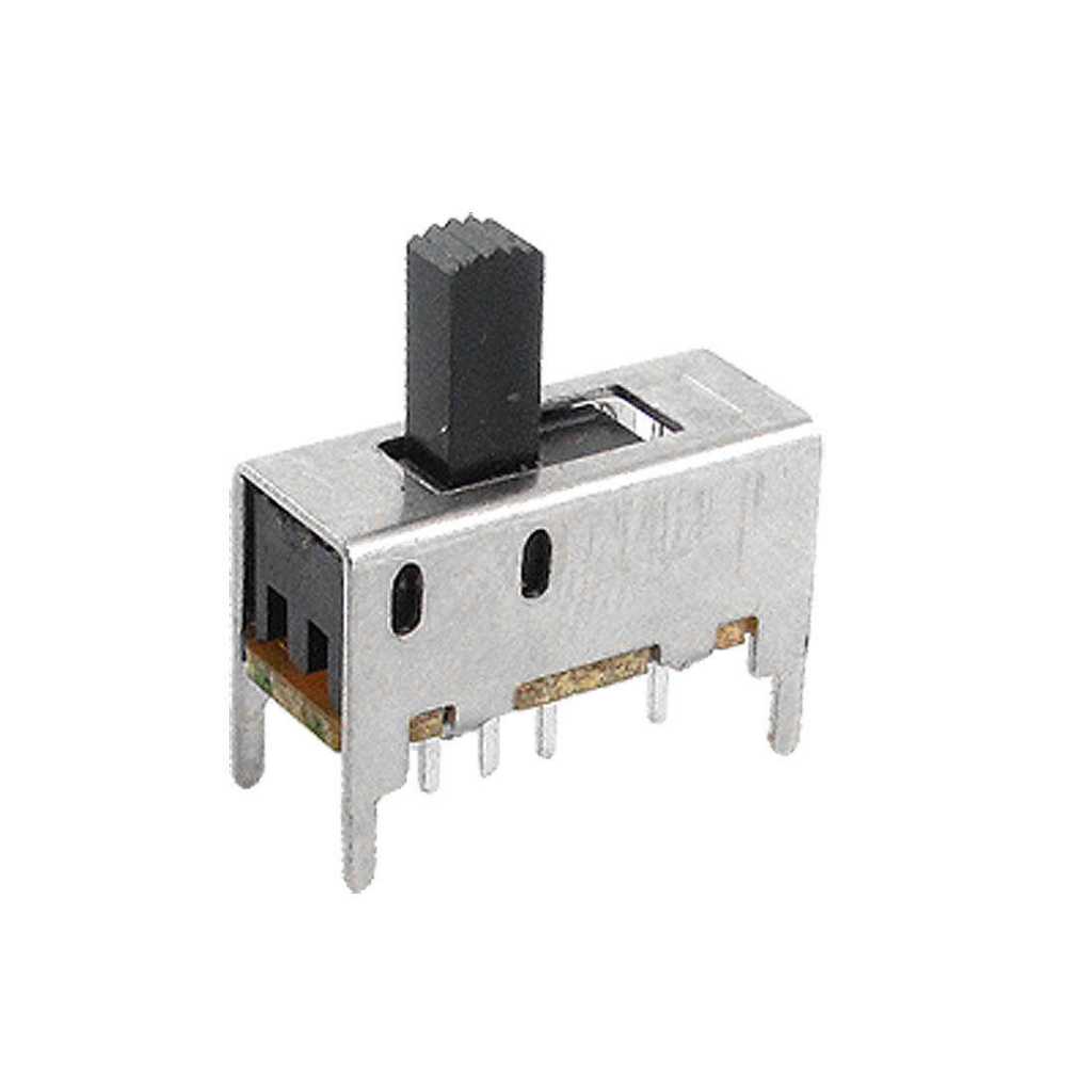

По переключателям... Все одинаковые- DP3T ? Pse дайте фото/ссылку на правильные. PS А волкодер какой?

ev6dx пишет:
поставили все одинаковые 12 шт
но реально DP3T нужно 8 шт на переключение диапазонов
(можно и 6, но тогда надо переделать печатку)
еще 4 шт можно поставить на 2 положения
ссылки нет, потому что в итоге купили тут
(могу поделиться, пишите в личку)
визуально они точно такие же как приехали из китая, только работают правильно
вот тут на второй странице есть про косяк с переключателем

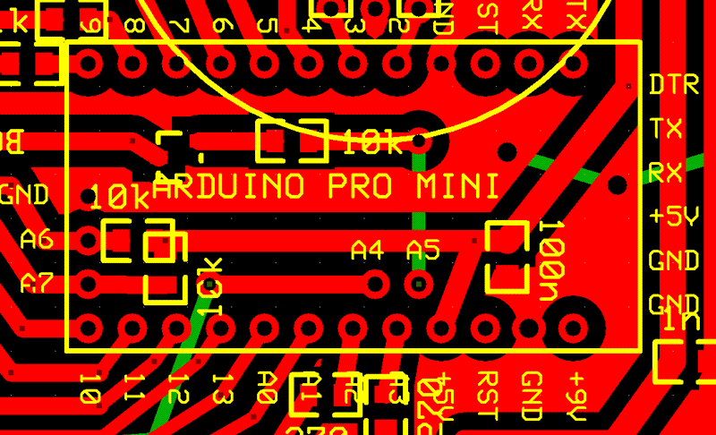

в качестве валкодера применен стандартный энкодер с кнопкой
я брал такой
еще нужна ARDUINO PRO MINI с именно таким расположением пинов А4-А7
(ну чтобы печатку не переделывать)

производство плат не планируется, потому что нет готового файла под производство.
Есть только файл сделанный в ExpressPCB и из него картинка под ЛУТ, а это для производства не подходит.
Из комплектующих могу выслать комплект переключателей DP3T (12 шт),
2 переменных конденсатора и ARDUINO PRO MINI, которые подходят под существующую плату.
Прошивку (там даже не прошивка, а скетч для ардуино) выложу в тут в теме, когда закончу.
Надо еще дописать расстройку, обработку кнопок и переключение диапазонов, но это дело времени.
Еще выложу файл для раскройки композита на корпус
Схемы и перечня деталей нет, их никто не хочет рисовать
Короче, проект не коммерческий, все что есть будет тут в открытом доступе.
Если кто-то сделает плату для производство (в лайауте или где там их делают?),
нарисует схему и составит список деталей, я буду только рад всячески помочь.
