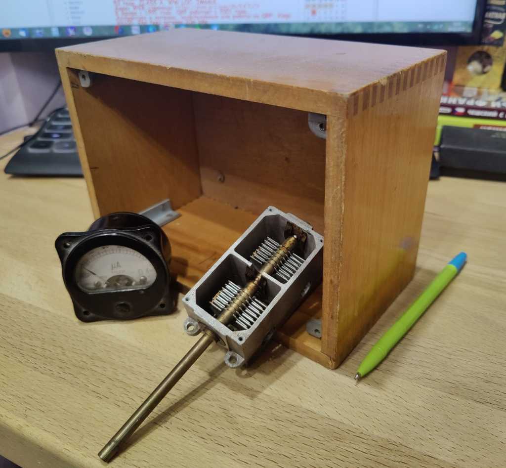

Всем привет! ОЧЕНЬ заманчиво и интересно сделать ретро трансивер/приемник. Никогда таких не делал, но вот решил попытаться изготовить CW трансивер на транзисторах (согласно ТЗ "Авангард"). Супергетеродин, два диапазона: 7 и 14 МГц. На передачу только CW. Прием CW и SSB. Мощность не более 0.5 Ватт. За несколько дней перелистал журналы "Радио" с 1955-по 1975 годы (очень много для себя почерпнул интересного!!). Нашел схемотические решения, которые буду использовать.
Выходной каскад резонансный по двухтактной схеме. Выходные транзисторы скорее всего КТ608. Более "старых" германиевых в наличии нет. Резонансный выходной контур будет также выполнять функцию согласующего устройства для работы как на коаксиал, так и на двухпроводную линию пердачи + входной преселектор для приемной части. Одно преобразование частоты для RX. Первая ПЧ порядка 5-9 МГц. Фильтр двух-кристальный по мостовой схеме. Частота ПЧ пока не знаю какая будет точно, ищу кварцы. Основной CW фильтр по НЧ, на трех контурах. При приеме SSB будет отдельный НЧ фильтр. Нашел деревянный (не фанера) корпус для трансивера. Размеры: ширина 210 мм, высота 150 мм, глубина 110 мм. Зашкурю и приведу в более презентабельный вид. КПЕ двухсекционный. На каждый диапазон свой генератор. Измерительный прибор для контроля уровня принимаемого сигнала, тока в антенне и контроля питания. Классическая круглая шкала настройки и кварцевый калибратор частоты. На передней панели будет также установлен громкоговоритель.Усилитель для него по двухтактной трансформаторной схеме. Вот,пока вся информация.
