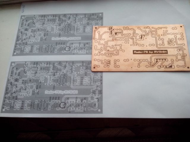

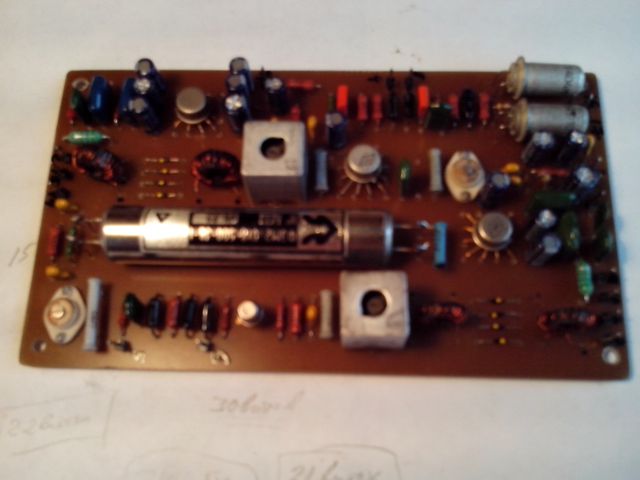

Основную плату я сделал по первому варианту. Чуть по-другому развел печатку. ЭМФ поставил из набора "Кварц", который шел вместе с резонатором на 500 кГц. Этот набор подарил мне Николай Васильевич 7 мая. ЭМФ потом кочевал по всем этим трем платам :) Модернизировал смесители по статье Меньшова и Булатова из “Радио” №12 1988г. Из описания реверсивного трансивера Сергея US5MSQ взял схемы согласования ЭМФ и УПЧ. В цепь эмиттера транзистора, который управляет усилением второго каскада УПЧ, впаял резистор в 470 Ом – тоже была такая рекомендация в 80-х годах. Подбирал его потом при настройке чтоб АРУ не хлопало. Лучше конечно сделать АРУ посовершеннее. Плата сделана из темноватого стеклотекстолита и с виду кажется что это гетинакс.

Вот эта рама с основной платой и уже собранной платой гетеродинов. ГПД взял от “Радио-76М2”.
На каркасах катушек от китайских магнитол сделал трехконтурные полосовые фильтры по схеме Сергея 4Z5KY. Настроил оба фильтра – один приемный, другой для передачи.
Трансивер зашумел. Принимает станции. Настраивал строго по описанию, написано просто и понятно, выполняешь по пунктам и все. В первом варианте конденсатор в эмиттере первого каскада УПЧ на передачу отключается, снижая тем самым усиление. Я потом немного переделал его – конденсатор не отключается, а смещение каскада при передаче выбрано таким, чтобы на выходе основной платы был SSB-сигнал в 30-40 мВ (как во втором варианте).
