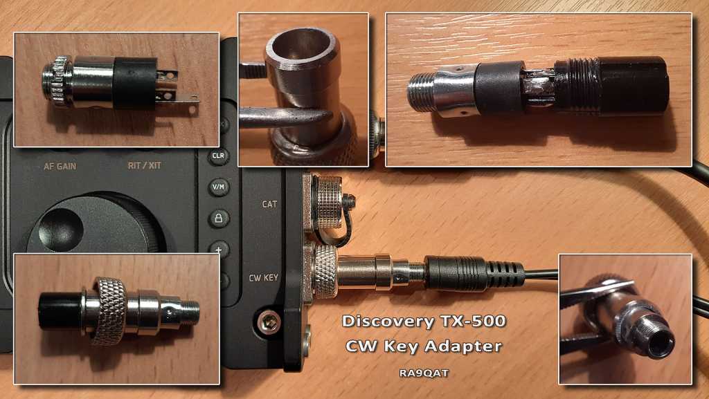

Потерял в поле родной адаптер для ключа, сделал вот такой. Гнездо 3.5мм в аккурат по диаметру GX штекера, в той части где оно расклепано, чуть туговато. Его выводы почти совпадают с выводами GX. Наверное, можно внутрь впрыснуть цапон лак для надежности.

Симпатично получилось, можно так же и для наушников сделать =)

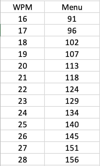

Нашел приблизительное сопоставление скорости в телеграфе символов и слов в минуту.
Автор G4IVV.
Формула перевода: Menu setting = 4.92 + (5.41 * WPM)
