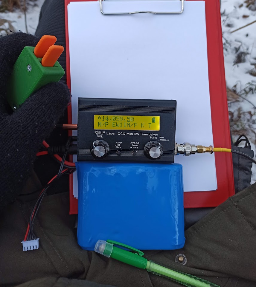

Вот пример QCX mini у которого разъемы точно так же как у TX-500 (с боков).
И вот так сесть на сидушку и прислониться к пеньку, будет удобно. С G90 такой трюк уже не провернуть. Т.е. c TX500 больше степеней свободы, но они скажем так компромиссные.

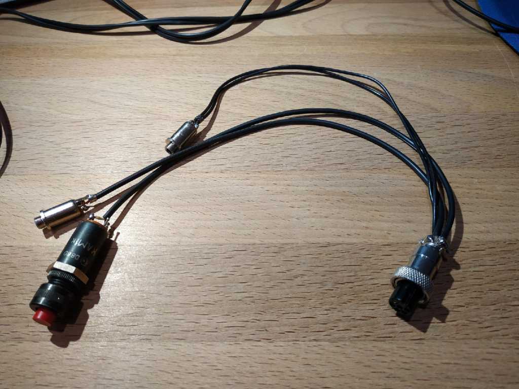

Всем привет! Переходники для наушников не делал, решил сделать отдельную тангенту с ДЭМШ для TX-500 (спасибо Владимиру Франку из Казани за 3D печать),а для Heil-ов отдельный переходник,т.к. штатный переходник, которым комплектовался трансивер к гарнитуре не подошел - микрофонный джек распаян под динамический микрофон. Вот и пришлось как часто это бывает что то свое делать. :)

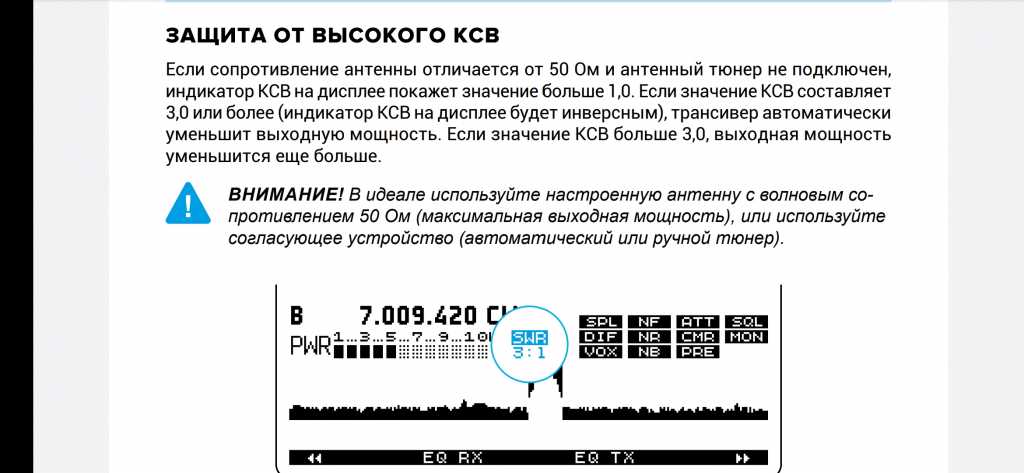

Пасующий при малейших трудностях с антенной. Досадно.
Это вопрос, и хотелось бы подтверждения. Так как я жду транисвер и этот момент может быть "deal breaker" =) ну или почти =)
Об этом уже упоминалось. Производитель подстраховался и снизил значения КСВ, при котором снижается мощность. Хотя, выходные транзисторы уверенно позволяют держать мощность (КСВ=3 - не предел, как в G90). Кто-то из владельцев просил производителя повысить эти значения в индивидуальном порядке. Производитель повысил, но под личную ответственность владельца. Негативных отзывов от владельца не было.
Это вопрос удобства комфорта и личных предпочтений. Такой форм-фактор очень удачный. Но, я бы предпочёл, чтобы все основные подключения были как в классике - на задней панели.

Но вообще странно, что если КСВ меньше трёх, занижает мощность.
В руководстве как-то двояко написано.

Да, в G90 два RD16-х. Имеется регулировка значений КСВ при котором начинает снижаться мощность. Точных значений сейчас не скажу - трансивер ещё не доставал из сумки. По умолчанию КСВ=3.

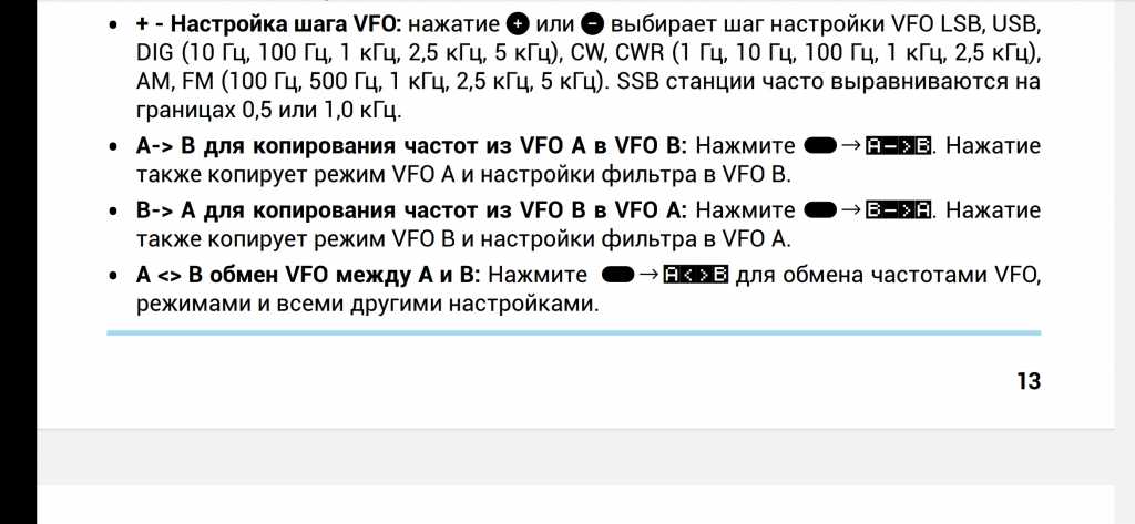

Я вот разбираю мануал.
Ещё момент, зачем для SSB шаг 5кГц, хотя сами пишут про то, что станции становятся по 500Гц обычно. Уместнее было бы добавить шаг 500Гц а 5кГц удалить.
