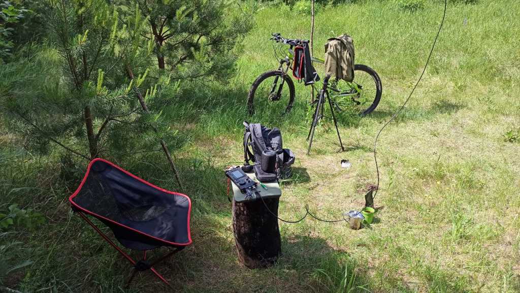

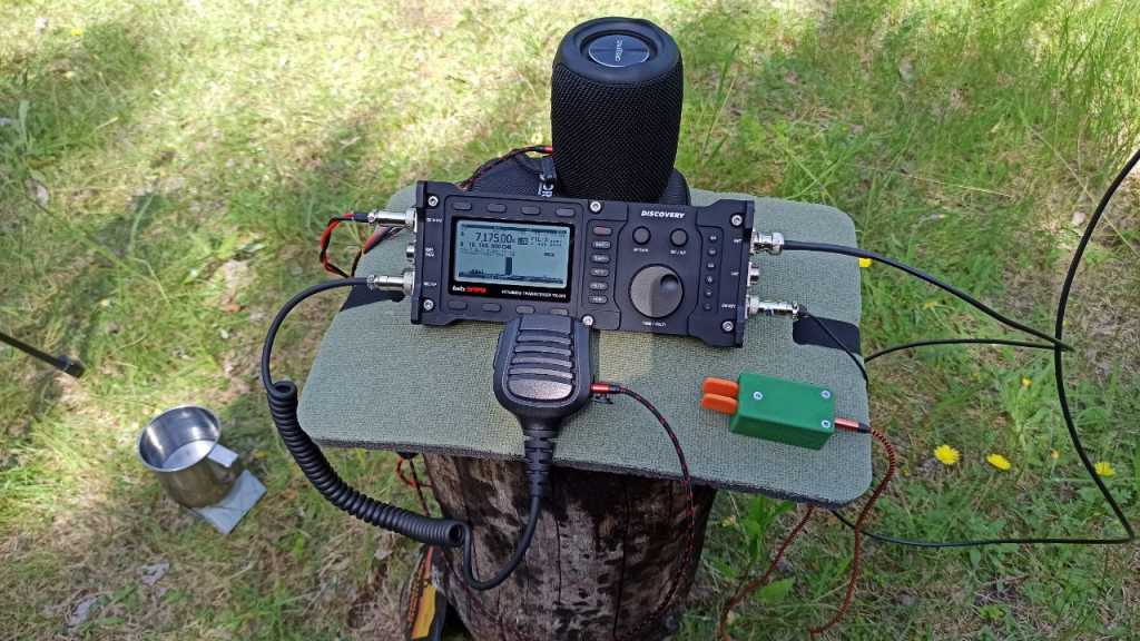

Вечер добрый =)
Вышел сегодня на природу с TX500, пока делаю видео, немного заметок.
Трансивер мне "зашел". Используя наушники, активную колонку и тангенту я не заметил "жарящийся картохи". Аппарат и вправду звучит почти как аналоговый. Потому зная все минусы ниже, все равно бы его купил (пришлось договариваться с жабой).
О плюсах сказано много, добавлю от себя пару:
1) Мне удобно расположение проводов слева и справа. Сегодня взял с собой складной стул и было очень удобно положить на колени и передавать (работать). Пристегнул тангенты к воротнику возле уха, уровня хватало при "NORMAL".
2) Эргономика и вправду на крепкую 5, все интуитивно понятно (особенно на последней прошивке).
3) Модуляция в SSB. После mini sw2017 такое чувство, что сигнал стал разборчивее. Отвечают гораздо охотнее.
4) to be continue...
Теперь о минусах =)
1) В новом аппарате было пару пылинок под стеклом (да, да, мой перфекционист не прошел мимо).
2) Небольшой дефект с переключением CW -> CWR при смене диапазонов. Еще по-изучаю и попробую записать видео (полный сброс делал после обновления).
3) После первого использования уже треснула затычка для jack 3.5 на тангенте.
4) Это про ключ 599. Кольцо зажима проскальзывает и провода перепутаны (нужно включать реверс в меню при смене ключа). Для меня очень легкий (неощутимый ход). Но в общем ключем я доволен.
5) Декодировщик телеграфа работает, но требует прям очень точной настройки. В том же QCX с этим было сильно проще.
6) Сам аппарат за счет фактуры собирает пиль и все что можно (царапки, касание ногтем).
7) Некоторые коннекторы чересчур хлипкие. Но легко лечится при наличии запасных разъёмов.
