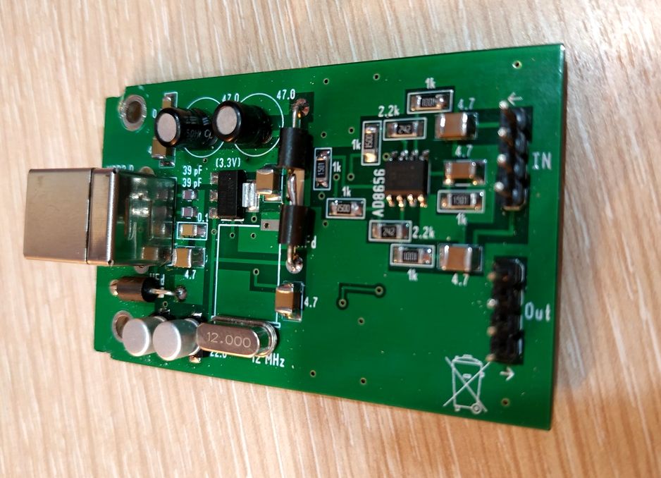

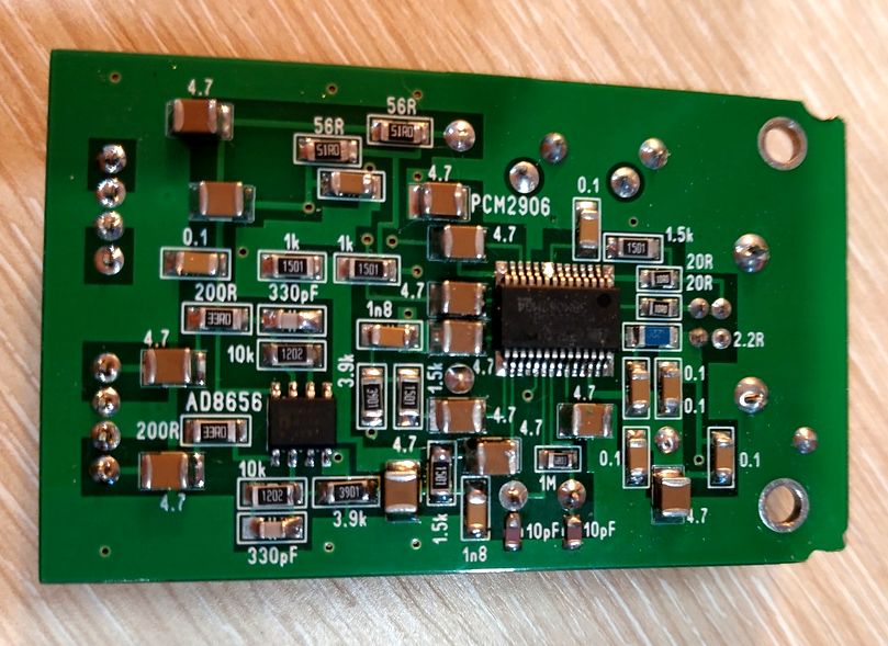

Позвонил мне Владислав RX3ALL, пообщались по "нашему злободневному" вопросу... Мое мнение, что искажения происходят в тот момент, когда амплитуда входного сигнала на АЦП начинает превышать допустимое значение. Т.к большинство АЦП запитаны напряжением 3.3/5 Вольт, то его вход легко перегрузить. Возможно это и имеет место быть в трансивере TX-500. Такое наблюдал, когда по рабочим моментам сделал АЦП на основе PCM2906. Он запитан напряжением 3.3 Вольта. Так вот, когда на вход подавался сигнал более 1.5 Вольта, на спектрограмме отмечалось увеличение гармонических составляющих. И для того, чтобы не ухудшать чувствительнось устройства, по входам АЦП ставил аттенюатор, а усиление каскадов после АЦП делал больше. После этого все пришло в норму. К чему все это. Если проблема в структурной схеме построения, то чудес ждать нечего, все так и останется, если производитель не доработает печатную плату, и если дело в алгоритме обработке сигнала, то возможно "допилят" прошивку. Тогда будет радость для обладателей довольно неплохого аппарата. Я все таки при всем этом доволен аппаратом, и буду его эксплуатировать как в полях, так и с дома. Постараюсь сделать сравнение его работы с FT-840. Кстати немного похвалюсь своей разработкой АЦП, о котором писал выше. Начал разрабатывать плату приемника по теме "иллюзии ионосферинга" :) . Стало интересно позаниматься этим вопросом. Фото АЦП/звуковой карты тут:
