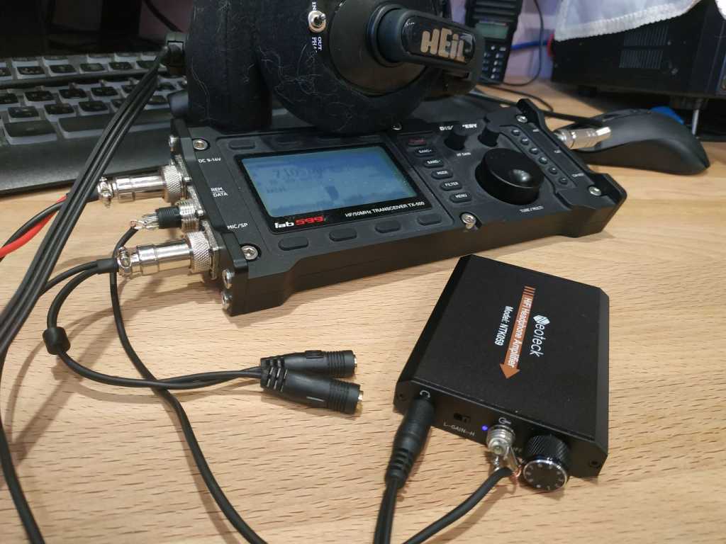

Александр, приветствую! Постараюсь за завтра сделать разъем которой подключу именно все таки к линейному выходу аппарата (тот, который посередине корпуса, для Digi режимов), и подключу свой проверенный УНЧ. И посмотрим какая будет разница. Возможно дело в оконечном УНЧ. За сегодня не успею, завтра вечерний эфир запишу. Запись выложу на общее обозрение. Ранее брал записи с основного разъема, которым комплектовался TRX, и производил запись через внешнюю USB звуковую карту ZOOM. 73!
Lab599 Discovery TX-500 19 Июл 2021 19:42 #53942
  • R3PAS
  • R3PAS аватар
  • Сообщений: 432
  • Репутация: 136
Сделал временный сигнальный кабель. Контроль гарнитурой Heil. УНЧ-стереоусилитель для наушников. Чуда не произошло. Хрипы присутствуют. Запись сделать не получилось. Позже тогда. В итоге: или перегруз АЦП, или такая работа кодеков. Сигнал брал с разъема "REM DATA" (Аудио выход). Будем "копать" дальше.

Схему не найти, проект коммерческий. Может спустя какое то время. Кстати сегодня, когда делал эксперимент. проход на сороковке был лучше чем вчера. Сигналы были мощнее- хрипов было больше. И стереоусилитель прибавлял больше басов, и звук был немного приятнее, на такой жесткий. Завтра поеду за разъемами, сделаю все как надо, а не времянку. Заодно постараюсь посмотреть как будут I/Q сигналы "выглядеть" в SpectrumLab и в иных программах. Все ли будет адекватно в таком варианте.
