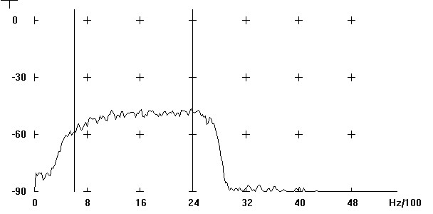

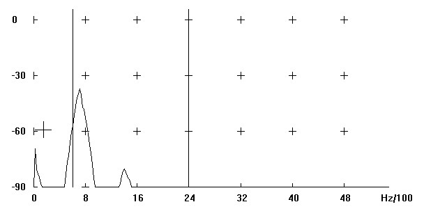

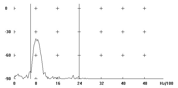

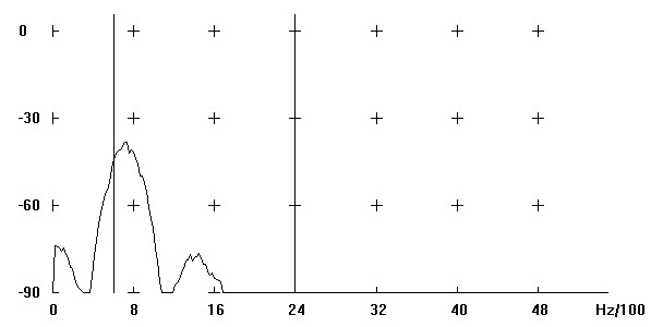

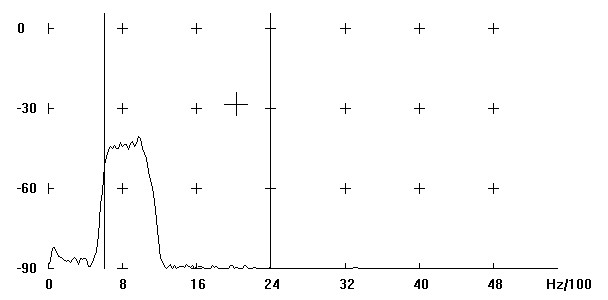

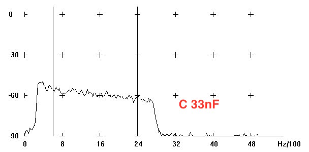

Снял сквозную АЧХ с помощью программы Сперктрограм с фильтрами 300 и 50Гц Результаты ниже. Для сравнения, АЧХ с теми же фильтрами трансивера G90. Режим CW.
TX-500 300Hz
G90 300Hz
TX-500 50Hz
G90 50Hz
Дополнительно снял АЧХ TX-500 с фильтром 2,4кГц в режиме SSB и с установками эквалаейзера на 50% по низким, средним и высоким частотам:
Эквалайзером можно скорректировать АЧХ убрав высокие частоты, чтобы сделать сигнал немного помягче. Это очень удобно. К большому сожалению, эквалайзер в режиме CW почему-то не работает.
Для сравнения, скорректированная АЧХ G90 с фильтром 2,4кГц
Надеюсь, что с нашей помощью, производитель со временем устранит выявленные недочёты и трансивер станет ещё лучше.

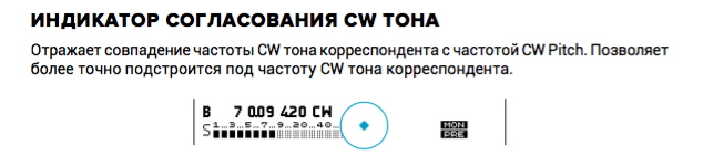

Вопрос к обоим Владимирам: слушая TX-500 в режиме CW, мне так и не удалось добиться появления на дисплее ромбика – индикатор соответствия CW тона (CW Pitch). 21-я страница мануала. Даже когда давал несущую с другого трансивера.
Проверьте пожалуйста на ваших трансиверах и по возможности, сообщите о результате.

Влад. Надо обновлять прошивку. В моей -стоковой ещё этой функции нет
Lab599 Discovery TX-500 30 Июл 2021 07:28 #54070
  • Сообщений: 378
  • Репутация: 139
RV3DSA пишет:
Владислав, при включении трансивер пишет версию прошивки внизу экрана.
Крайняя 1.09.01 от 06.07.2021 в ней работает эта функция.
