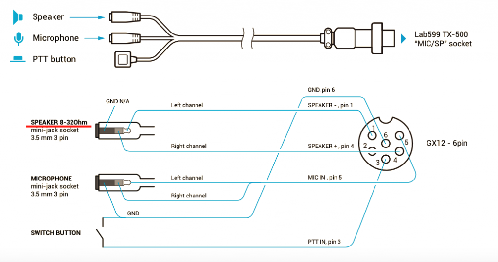

В схеме распайки адаптеров сказано, что к гнезду подключается нагрузка от 8-ми до 32-х Ом, при сопротивлении нагрузки УНЧ 16Ω.
По случаю, проконсультировался у Владимира Тимофеевича, на сколько корректен такой допуск по сопротивлениям нагрузок.
Владимир Тимофеевич сказал следующее: соответствие сопротивления нагрузки выходному сопротивлению УНЧ весьма критично. Указание такого допуска(8-32Ω) вполне корректно. Чем меньше сопротивление нагрузки, тем больше искажения.
Что мы и наблюдаем.
