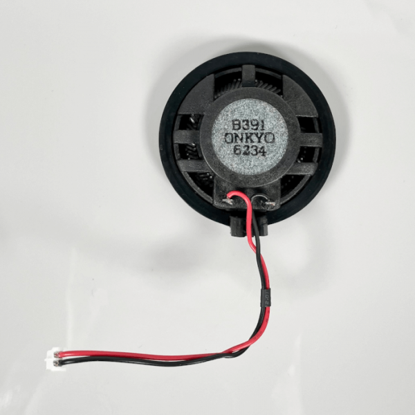

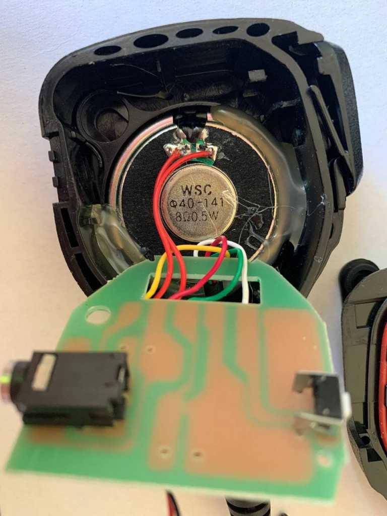

Есть вот такой динамик
Фото взял с инета. На моем маркировка B391 ONKYO 1272.
От телефонного аппарата Siemens OptiPoint Если кому интересно, могу отправить для экспериментов. Замер показал около 22 Ом.

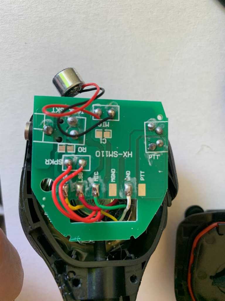

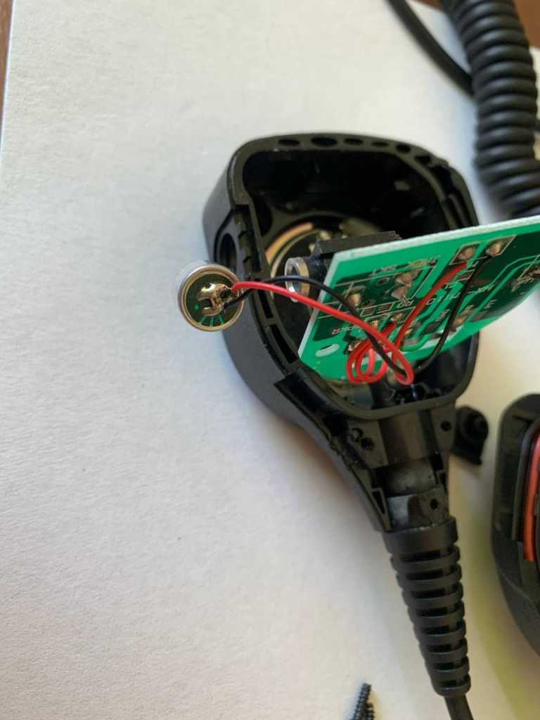

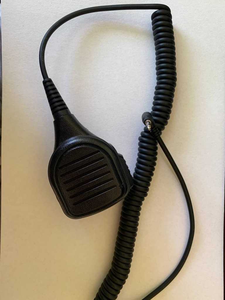

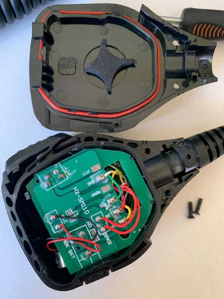

Немного фото на тему тангенты, внешне вроде такая же.
Забыл сфоткать вход наушников нормально, чтоб переделать для стерео.

В тангенту бы маленький УНЧ встроить, но в гнезде тангенты нет питания.

cudgel пишет:
может быть есть смысл посмотреть с каким сопротивлением стоит динамик в штатной тангенте, и ежели его сопротивление отличено от 16 Ом, задать резонный вопрос производителю, а почему так?
Можно не задавать я и так отвечу, используется тангента другого производителя, у которой стоит динамик на 8 Ом.

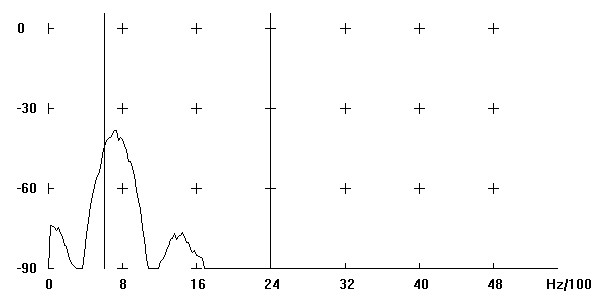

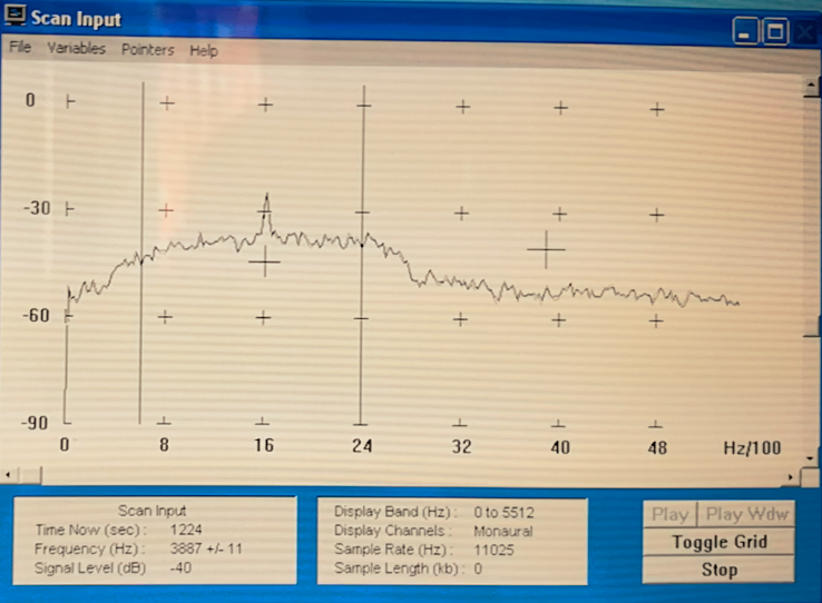

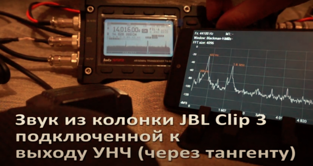

Далее, меня несколько удивили отлично видимые гармоники, которые присутствуют на записи которую сделал Владимир RA9QAT. См. скрин:
Запись делалась через микрофон телефона, звук выводился через штатный динамик. Искажения вполне могли возникнуть, что непременно заметил производитель.

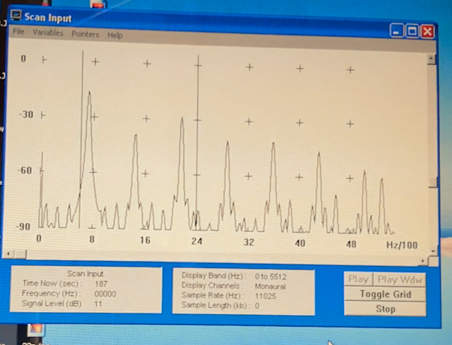

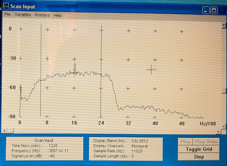

Несколько дней назад, подключил аудиовыход TX-500-го к звуковой карте ноута и посмотрел спектр сигнала в программе Спектрограмм. Скрины приводил выше.
После этого, подал тональный сигнал с TS-590-го и увидел на экране те же самые гармоники(искажения) нечётные и чётные:
(сорри за качество - снимал на видео и делал скрины с экрана)
Параметры: RF= -50; PRE= OFF, AF= 46%.
Та же самая гармоника видна(справа) и в отсутствие сигнала:
