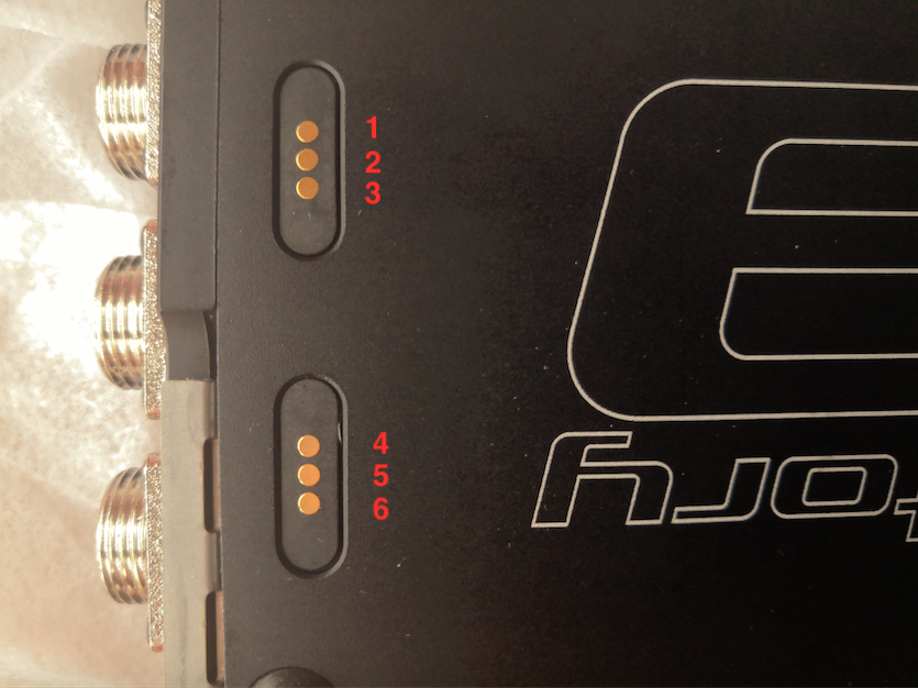

Благодаря сообщению Владимира RA9QAT, нашёл ещё одну не очень приятную особенность, о которой производитель в мануале молчит как партизан.
Владимир рассуждал на тему как лучше организовать питание для внешнего УНЧ и упомянул о подключении внешней пристёгиваемой АКБ.
На обратной стороне трансивера присутствую две группы контактов. См. фото.
Как оказалось, на этих контактах присутствуют напряжения в зависимости от состояния трансивера.
Трансивер ВЫКЛ.
1= "-"
2= "+"
3= "+" 13,2В - напряжение питания;
4= "0"
5= "0"
6= "0"
Между контактами 2,3 и 4,5 и 6 - напряжение питания 13,2В
Трансивер ВКЛ.
1= "-"
2= "+"
3= "+" 9,82В
4= "+" 3,23В
5= "-"
6= "0"
Между контактами 2, 3 и 4 U=9,95В.
Между контактами 3, 5 и 6 - напряжение питания 13,2В.
Хоть эти контакты немного утоплены, не облокачивайте и не кладите трансивер на металлические предметы. У радиолюбителя даже в полевых условиях на столе вполне достаточно железок, которе могут случайно оказаться под трансивером и замкнуть контакты. Замыкание этих контактов может привести к выходу из строя трансивера. Предохранитель уже не поможет. Самый оптимальный вариант - заклеить эти контакты кусочками чёрной изоленты.

Да, крутая засада. Вообще-то, для исправления таких косяков положено применять синюю изоленту. Хотя черная красивее будет.
