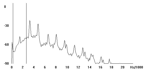

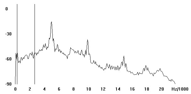

Сегодня подключил аудиовыход TX-500 к компьютеру и послушал в АМ вещательные и телеграфные станции. Вывод неутешительный: гармоники(искажения) никуда не делись. Как и предполагал, при прослушивании АМ-станций из-за широкого спектра сигнала, их практически не слышно. Но хорошо видно.
При прослушивании телеграфных станций в режиме АМ, гармоники вылезли во всей красе. См. скрины.
Параметры: Модуляция:AM, AF=46, RF=0, PRE=OFF.
Вещательная АМ-радиостанция:
CW в режиме AM
Поэтому проблема с искажениями(да и со всем аудиотактом, включая кривой эквалайзер которым можно регулировать громкость и который не работает в CW) никуда не делась.
И обо всём этом, производителю нужно обязательно писать.

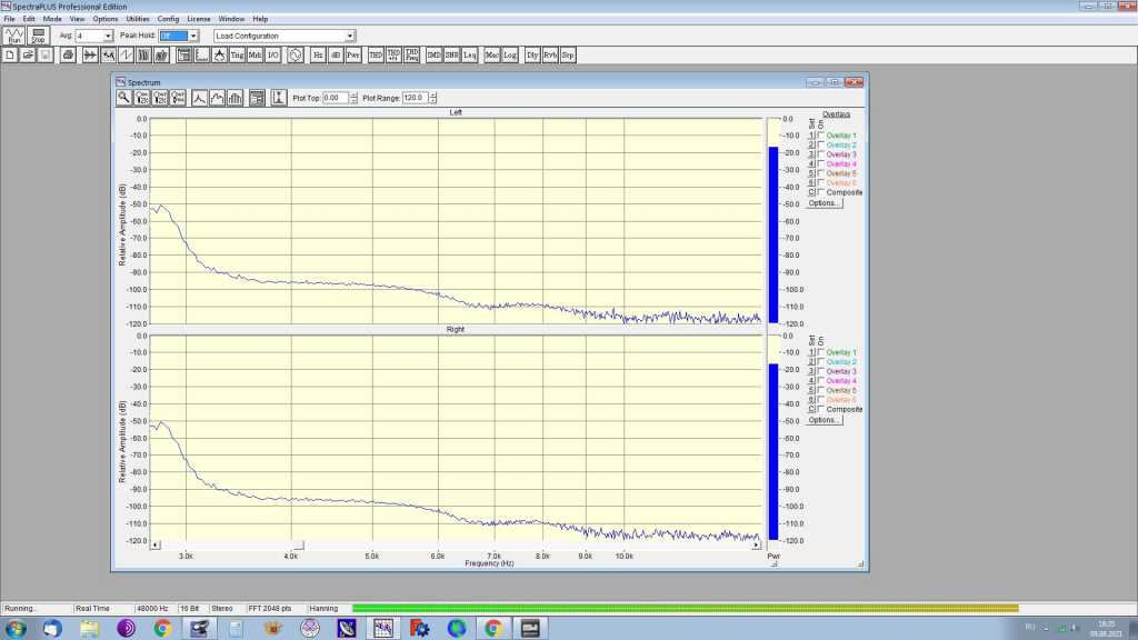

  • Репутация: 132
Владислав, привет! Утром пообщались, решил сделать еще пару записей и попытаться проанализировать спектр и нелинейные искажения. В реальном эфире, это довольно сложно сделать точно, т.к. эфирные помехи и затухания сигнала внесут очень серьезные коррективы при замерах. Чтобы точно знать Кг, надо подавать на вход сигнал с ГСС и производить замеры. Сравнить нелинейки с линейного и с основного выходов. Все станет ясно, на сколько УМЗЧ добавляет гармоники. Только так можно будет более менее точно понять "картину" искажений. Заодно и проверить работу АРУ, при каком входном уровне она начинает работать, и когда возникают искажения. К сожалению ГСС у меня нет. Попросил узнать у кого есть, может возьму на пару дней, если найдется такой.
Ниже три записи АМ/SSB/CW, а также скриншот замера спектра сигнала при прослушивании АМ станции. Запись CW делал при приеме слабого сигнала (даже не знаю что за позывной :) ). PRE был включен. Все записи с линейного выхода. Фильтр при CW 50 Гц.

С реального эфира, или его записи, даже приблизительно оценить Кг думаю не получится. Много "артефактов" при приеме :)
Тут коротенькая запись АМ станции:
Размер файла: 524 KB

Обо всём этом, мы с тобой и говорили по телефону.
Послушал твои файлы. В AM и SSB на слух всё более-менее чисто. Когда снимал утром снимал график спектра в АМ, на слух тоже было чисто. Однако, искажения на графике проявились отчётливо. На записи CW в твоём файле, телеграфный тон "грязный" скрипящий - с гармониками. Это очень хорошо слышно с 53-й по 56-ю секунду записи, когда уровень сигнала возрастает. Эти искажения затем усилит УНЧ.
Обнаружил ещё один момент.
Громкость бип-тона который звучит при нажатии клавиши, регулируется регулятором громкости. Этот тон частотой примерно 2,4 кГц скорее всего тоже проходит через ЦАП. При нажатии на клавиши трансивера, в Спектрограме мы видим те же самые гармоники от бип-тона. Желающие могут проверить.
