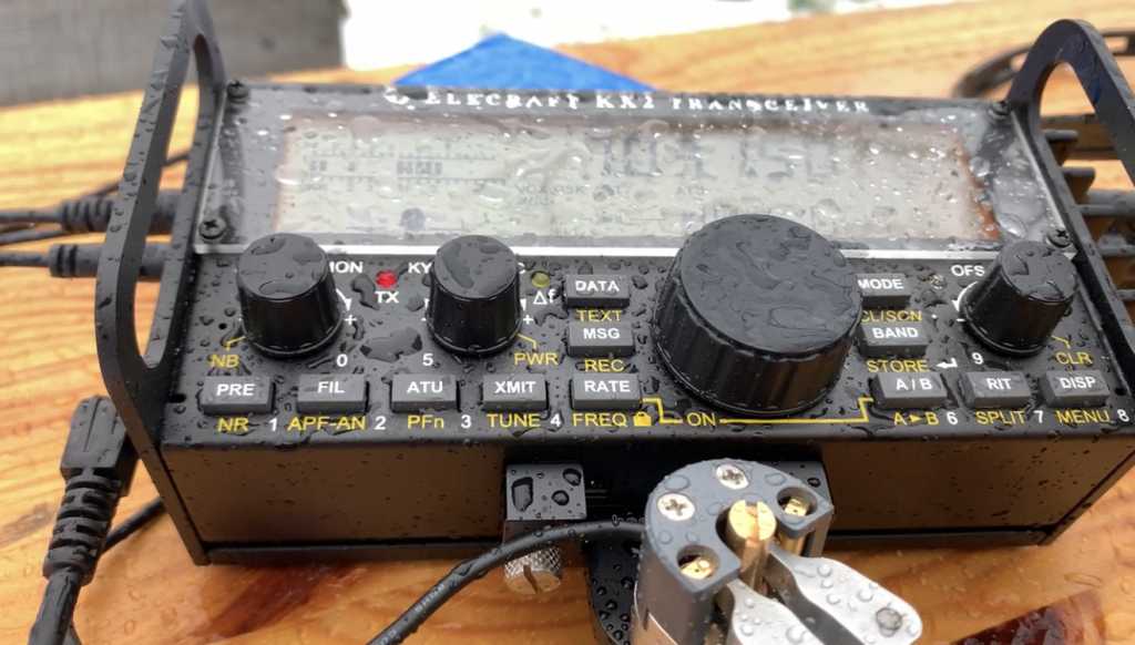

817-й и К2 у меня тоже порой заливало дождём и засыпало снегом. Пыли и воды внутри не было, хотя щелей в них предостаточно :)
Фотка с Мороза-2011:

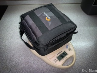

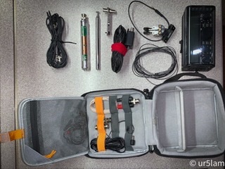

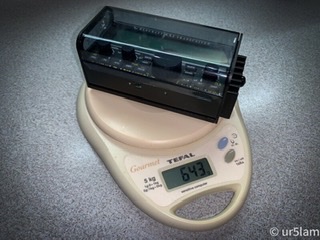

Это КХ3 почти в два раза дороже ТХ500, а КХ2 всего то на 200$ дороже, при этом без косяков, с отличным звучанием во всех модуляциях, и кучей полезных плюшек, еще с аккумулятором и ATU внутри) Вес, даже с комплектом усиленных боковин и защитной крышкой 640грамм) Весь шэк умещается в небольшой чехол и весит менее 1,5 кг) Ну и в нашем Морозе неоднократно попадал под снег и дождь)

Примерно также выглядел G90 в Морозе-2020, когда внезапно ливанул дождь. Правда, на верхней панели всего 4 кнопки - также как у 817-го. Всё это говорит о том, что понятие влагозащищённости очень относительное и больше относится к рекламе и продвижению товара на рынке, чем к реалиям эксплуатации трансиверов.

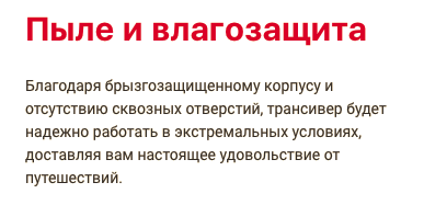

В данном случае, веду речь о том, что пишет производитель на сайте и в мануале:
"Прочный корпус, защита от брызг и пыли позволяют использовать трансивер TX- 500 в экстремальных условиях и гарантируют его надёжность."
И это на данный момент(!) только слова и рекламный ход - не более. Контактные площадки на тыльной стороне корпуса всегда находятся под напряжением питания. Насадки на валы экондеров утоплены в корпус. Это отличное место для сбора влаги и пыли. Сальники между корпусом трансивера и корпусами экондеров отсутствуют. Уплотнительных прокладок между частями корпуса на видео не наблюдается.
И самый важный момент. Ни на сайте, ни в мануале, не нашёл информации о том, к какому уровню защиты по классификации IP относится корпус трансивера.
Именно поэтому, все заявления производителя - ни чем не подкреплённые слова.
Именно поэтому, во избежание возможных отказов в гарантийном обслуживании, с TX-500 нужно обращаться аккуратно, как с обычным трансивером и не подвергать его воздействию воды. Иначе производитель прикроется расплывчатой формулировкой обозначенной в гарантийной политике:

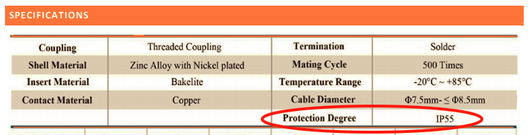

Что касается разъёмов. Если подобные разъёмы от серьёзного производителя, то они соответствуют классу защиты IP55, "что гарантирует работу в пыльной среде и допускает попадания брызг воды."
Размер файла: 761 KB
Существуют защитные колпачки на эти разъёмы.
Если бы производитель их применил, потребитель был бы более спокоен за свой трансивер.
На конечной стоимости продукта это бы отразилось не сильно. Цена указана за 100. Оптом ещё дешевле:
