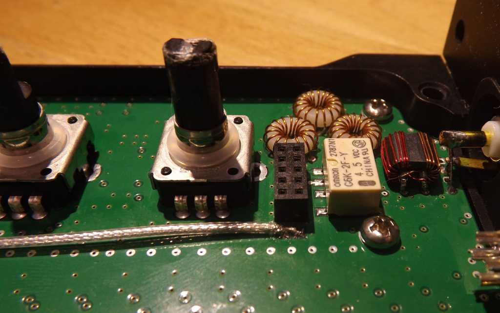

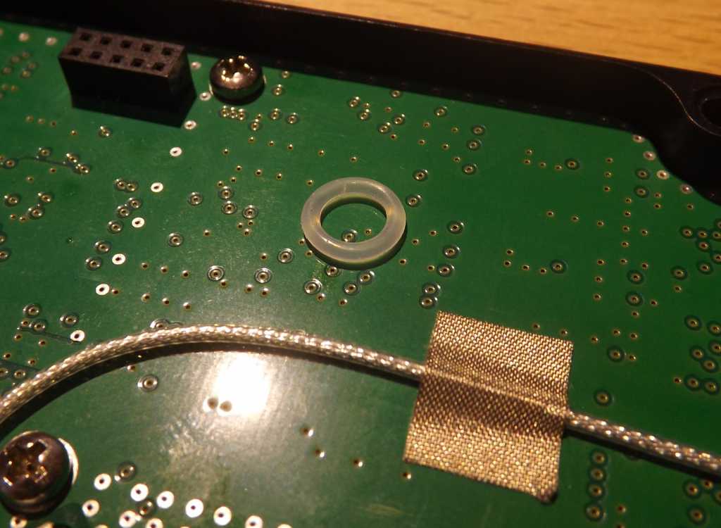

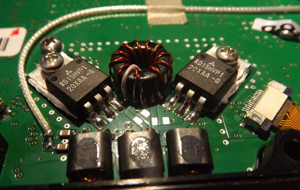

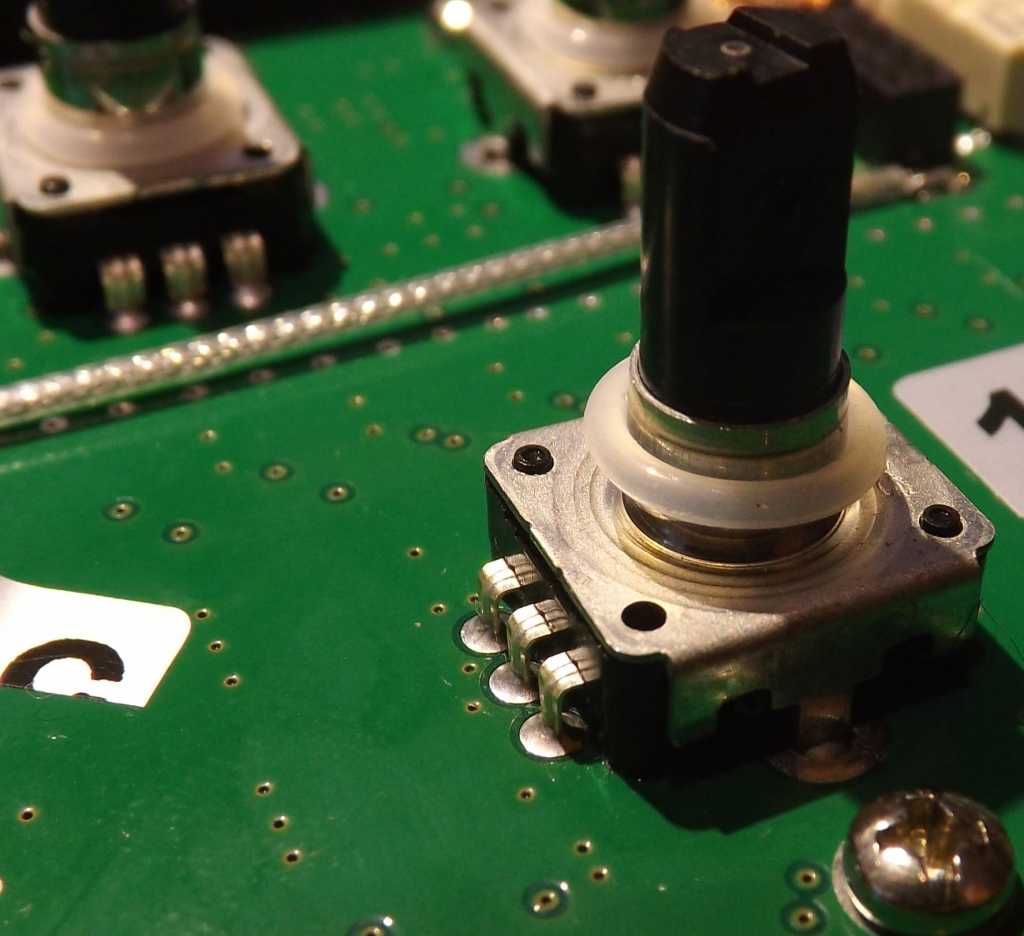

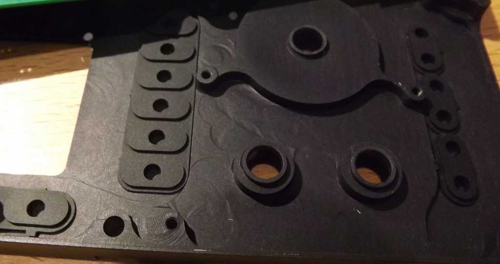

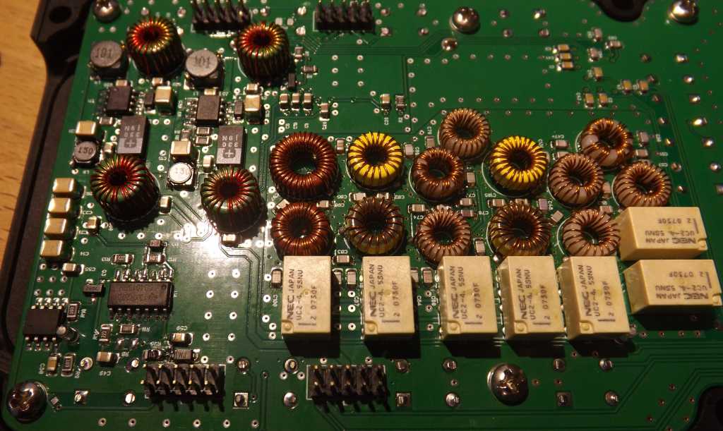

Как и обещал, вскрыл TRX для осмотра по поводу защитных силиконовых прокладок. Подтверждаю, они в наличии, т.е. влагозащита есть. Какой степени, это уже к изготовителю. Порадовало качество монтажа-на довольно высоком уровне, значительно лучше чем у китайских "братьев" :) . Несколько фото сделал. Основную плату не открывал-под гарантийными печатями. Открыл быстро, без проблем, так что в очередной раз подтвердилось, что корпус продуман отлично, и заявленные факты по защищенности аппарата к плохим метео-условиям выполняются. Так что этот вопрос для меня закрыт :) .

Владимир, большое спасибо за подробные фотографии. То, что на экондерах стоят колечки, это хорошо. Чего не скажешь о задней части. Ещё вопрос: я правильно увидел, что между частями трансивера нет никаких уплотнений?
Как на видео по разборке трансивера, который "создан специально для экстремальных приключений", так и на ваших фото, обратил внимание на следующее: на антенном входе отсутствует какая либо защита от статики и наведённых токов от разрядов молний.
И кстати(!), отсутствует отдельный разъём GND, что вообще нонсенс...
Поэтому пользователям нужно самостоятельно принимать дополнительные меры защиты. Иначе, трансивер может конкретно прогореть на казалось бы, абсолютно ровном месте.
Производителю ещё два жирных минуса. Зажим-барашек или просто винт с шайбой и резистор на входе(даже без разрядника) не сильно бы сказались на стоимости трансивера.
Владельцы, будьте бдительны!

Владислав, приветствую! Зачем грозоразрядник? Не очень то они и спасают. Т.к. у Tx-500 КСВ метр по схеме Tandem- Match, то статике автоматом не быть на антенном входе. Проверил сейчас тестером, по постоянке 0 Ом. Все ОК по этому вопросу. Что касается герметизации по корпусу, то ее нет. Но прилегают части корпуса довольно плотно. Под ливнем ведь никто работать не будет же. Про GND разъем тут ничего не скажу, никогда ими и не пользовался если честно. Если только в стационарном варианте он нужен. Ну при больших статических напряжениях и грозовых разрядах лучше не работать. А статика у Дискавери собираться не будет. При получении аппарата сразу замерил тестером сопротивление на ант входе. Не переживаю. :)
