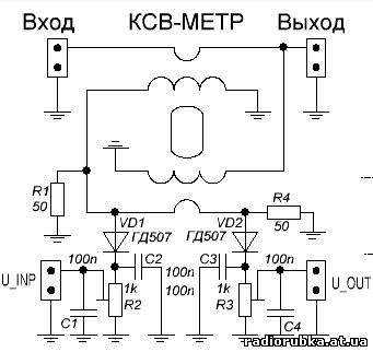

Владислав. При приеме обычно Tndem-Match нет смысла коммутировать при переходе с приема на передачу. Релюшка может коммутирует УВЧ/ATT, КСВ-метр постоянно на антенном входе, автоматом снимает статику. Как мне кажется, антенный вход прикрыт. Жаль нет схемы трансивера...
Именно так у меня сделан УМ на 2-х RD16, КСВ метр постоянно подключен к антенне. Может это неправильно я сделал, но от статики защищен. При включении TX-500 во время приема также по постоянке 0 Ом. Это не на PE-шках в "Маламуте". У меня была беда с ним, когда в феврале была статика при снегопаде и целый ряд этих м/сх вышел из строя. Но там КСВ метр был подключен только к УМ, при приеме сигнал напрямую шел с антенны на плату ДПФ. Так что если по постоянке антенный вход закорочен, то статика нестрашна. Грозоразрядник не стал ставить, т.к. уровень срабатывания около 50-70 Вольт у них, и это мало спасает слаботочные цепи. За статику не боюсь. Но есть вырабатанная привычка-при отключении трансивера, отсоединять антенну-это самый надежный способ. Но вот один раз обмишурился с "Маламутом"... :) :) Написал сейчас изготовителю письмо за разъемы на задней панели :) . Фатально будет что нибудь при закоротке контактов, или как. Посмотрим какой будет ответ.

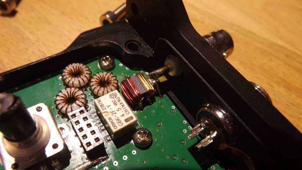

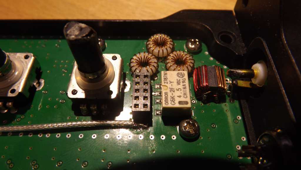

Владислав. еще раз открыл трансивер, посмотреть как ксв-метр подключен. Если честно, не увидел. :) Но, если бы было так, что он коммутировался при приеме/передаче, то по топографии печатной платы реле надо было бы устанавливать у самого разъема, а тут он прямо перед разъемом. Так что я склоняюсь к тому, КСВ метр напрямую "сидит" на антенном гнезде. Но ХЗ, без схемы не понять. Но я сделал бы именно так. :)
Вот фото:

R3PAS пишет:
Владислав. При приеме обычно Tndem-Match нет смысла коммутировать при переходе с приема на передачу. Релюшка может коммутирует УВЧ/ATT, КСВ-метр постоянно на антенном входе, автоматом снимает статику. Как мне кажется, антенный вход прикрыт. Жаль нет схемы...
Именно так у меня сделан УМ на 2-х RD16, он постоянно подключен к антенне. Может это неправильно я сделал, но от статики защищен.
Владимир, это заблуждение. Посмотри внимательно схему, которую ты привёл.
Антенный вход соединён с массой через индуктивность, которая является серьёзным препятствием для импульсного разряда. Поэтому он потечёт не на землю, а прямиком на входные цепи RX/TX. Каждую половинку этого транса, можно представить как Т-тюнер. Именно через Т-тюнер у меня был подключен К2 к антенне. Разряд пролетел через 2 конденсатора мимо катушки закороченной на землю, прямиком в трансивер. Это с П-тюнером(Пи-контуром) можно спать спокойно: там разряд прошивает конденсатор и уходит на землю, поскольку на его пути встаёт индуктивность катушки, которая является для него непреодолимым припятствием.
Поэтому, в современных трансиверах, чтобы обеспечить селективную защиту, ставят параллельно резистор и грозоразрядник с обязательным заземлением корпуса: малые токи стекают через резистор на землю. Большие импульсы уходят туда же - через разрядник.
Почитай Гончаренко. У него эта тема очень подробно расписана.
Антенну можно не успеть отсоединить. Статика прилетает незаметно и с фатальными последствиями.
То, что контакты слегка утоплены - не оправдание для производителя. Они ни чем не защищены и всегда под напряжением. В мануале об этом ни слова. А от случайностей не застрахован никто.
Ещё раз спасибо за подробные фотки! :)

У меня индуктивность в Tandem-Mftch если не изменяет память более 20 мкГн (точно не помню, но где то витков 15 на феррите двухдырочном). Если бы они сильно сказывались при приеме, то и на передачу бы "гасили" сигнал. Такая индуктивность на РЧ имеет большое сопротивление, и не влияет при приеме. Так что сорри, но не соглашусь. А от больших импульсов и разрядник не спасет, ни сопротивление с Тандемом :) ... Главное-это снять статику. Если вход закорочен, то ее не будет. Эту тему я проверял в начале 2000-х. У одного знакомого вылетел вых каскад в мощном радиотелефоне. Антенна была GP. Естественно никакой защиты от статики. Я намотал на кольце витков десять, и подключил такую катушку в разрыв кабеля на землю. Проверяли на свой страх и риск-не отключали при грозе кабель. Все ОК. Работало долго. Типа такого и в Tandem-е получается. Катушка на землю. Опять таки, могу ошибочные выводы делать. Но как то так. Разряд и накопление статики по мне разные вещи.
