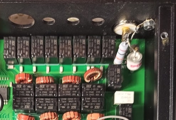

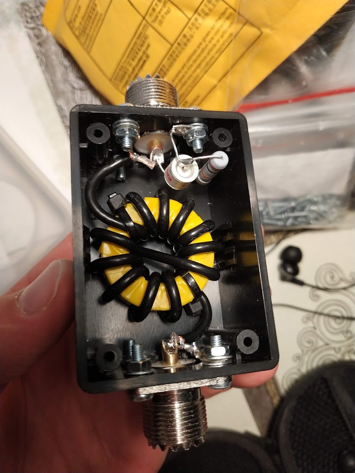

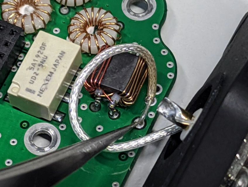

Резистор и разрядник - это уже лучше, чем ничего.
Ставлю куда могу и где есть место (во все балуны и трансиверы).
Можно делать индуктивность как описано выше, но нужна настоящая земля =)
eax.me/diy-static-bleeder/
Владислав думаю узнает первое фото.
= NAME Юрий = EW1IM = SP2RM =

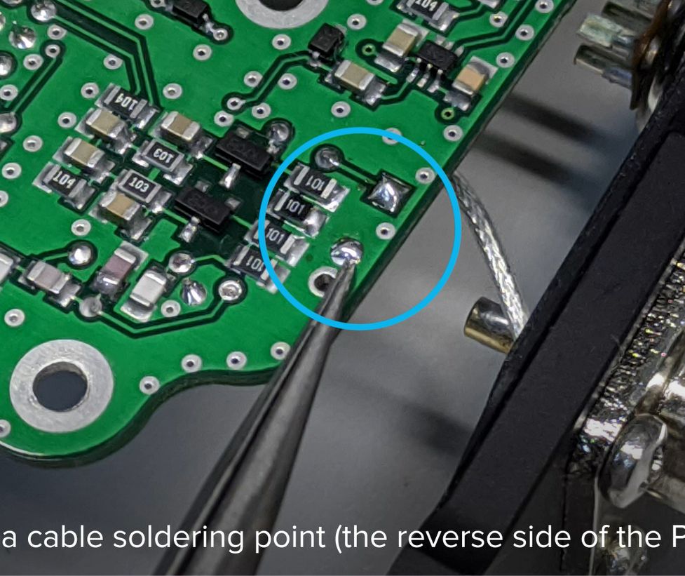

Владислав, сейчас внимательно посмотрел видео про разборку TX-500. Там наглядно видно, что КСВ-метр напрямую подключен к антенному гнезду. Скриншот сделал. Видны контактные площадки измерителя, по два 100-Омных сопротивления в параллель моста. Так что как я и предполагал.

Владимир, так примерно такая же индуктивность катушки у Т-тюнера :) В тандем-матче, вход закорочен через индуктивность. И это имеет большое значение. Т.е. для импульсного разряда такая ииндуктивность практически непреодолима. И разряд полетит по пути на меньшего сопротивления - прямиком на входные цепи приёмника. Проверено на горьком личном опыте.
Постоянный ток в мультимеире - это не импульсный разряд.
Вряд-ли эта релюшка коммутирует УВЧ/АТТ. Обычно ставят электронные 6-ти пиновые коммутаторы. Хотя бы, как в G90.
На одной из твоих фоток, от RD-шек к релюшке которая у антенного входа, идёт коаксиал. Очень велика вероятность, что именно она занимается коммутацией RX/TX.

Про импульс то понятно, он легко индуктивностью дифференцируется и импульс станет более коротким и никуда не денется. Я за статику говорил... :) Но по факту, антенный разъем TX-500 идет сразу на КСВ метр. Может далее и идет коммутация реле приемника, но получается, что тандем всегда подключен к антенне. Это видно на фото.
Получается реле переключает вход приемника и выход усилителя мощности, а мост постоянно на антенне. Как то так наверное.А на белых каркасах три катушки. Это наверное или ФНЧ для приемной части, или ФВЧ....

Владимир, вполне вероятно(но это не точно), что статика будет стекать через встроенный КСВ-метр. Антенные дроссели делают подобным образом. Это классика. Вопрос в том, КУДА она будет стекать? Через шину массы на остальные элементы трансивера? Зажим GND у трансивера не предусмотрен...
И фактически, селективной защиты у трансивера нет. Только опосредованная: через трансформатор КСВ-метра. Что на мой взгляд, по сути не правильно: все непотребные природные явления должны отсекаться до антенного разъёма. Или в крайнем случае, на нём - до элементов измерения и коммутации. Но, никак не трансформаторе КСВ-метра :pinch:.
Юрий, фотку я узнал :)

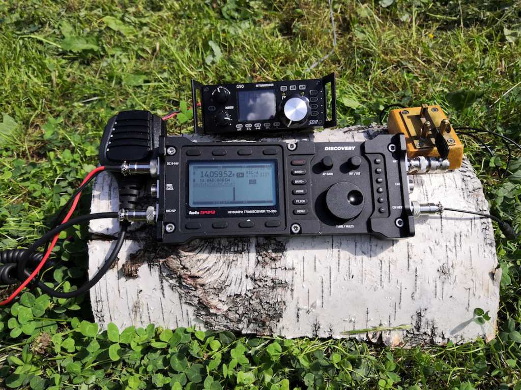

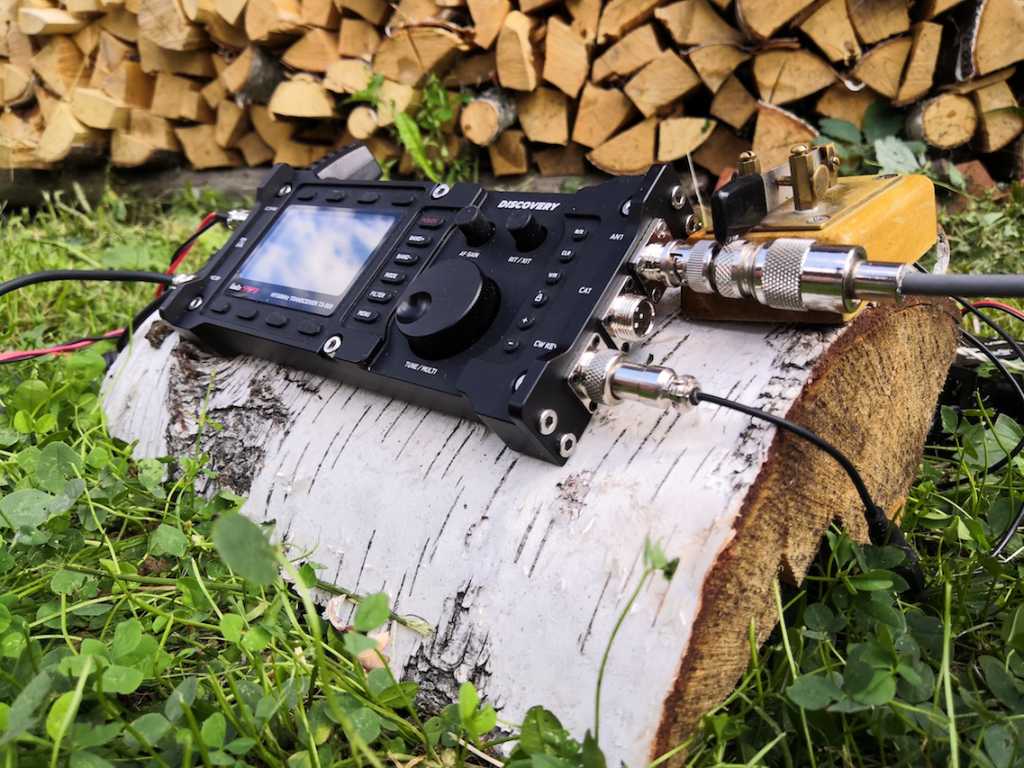

В эти выходные брал TX-500 и G90 на дачу.
Ещё раз очень внимательно слушал оба трансивера фактически в полевых условиях в CW и SSB, на антенну Сити Виндом от 40м и выше. Точка запитки антенны располагалась на высоте около 10-ти метров над землёй. Противоположный конец на высоте 2м. Акустика внешняя: динамик 3ГДШ в корпусе от трёхпрограммного приёмника(VR TNX RA3AAE!).
В принципе, ничего нового для себя не открыл. TX-500 по сравнению с G90 меньше, легче и удобнее для путешествий. Проводов действительно набирается много, но меня это не напрягает. Дисплей на ярком полуденном солнце читается отлично.
Показалось, что врёт КСВ-метр и показометр измерителя мощности. Причём оба врут при подключении антенны. Но, это не точно. Нужно ещё раз проверить. На нагрузку 50 Ом показания обоих достоверны. Как уже было отмечено, TX-500 довольно критично относится к КСВ и даже при небольшом превышении, сбрасывает мощность. Причём, порог превышения КСВ, в отличие от G90, не регулируется. К G90 о достоверности показаний КСВ и измерителя мощности при работе на разную нагрузку, претензий нет.
Благодаря своим цепким выдвижным лапкам и граням корпуса, трансивер уверенно держится на наклонной поверхности, под углом примерно 45 градусов:
К этим же выдвижным лапкам удобно подсоединять "крокодил" с проводом заземления.
