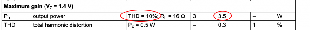

Lab599 Discovery TX-500 19 Авг 2021 09:44 #54386
Кстати, УНЧ применили далеко не самый выдающийся.
1% искажений он имеет на минимальной мощности (0.5Вт), если же увеличивать громкость до 3.5Вт, то эти самые искажения растут и достигают величины в 10%, теперь добавьте к имеющимся 10-ти, те искажения которые прилетели на вход и усилились вместе с полезным сигналом, я думаю выйдет процентов 80, не меньше))

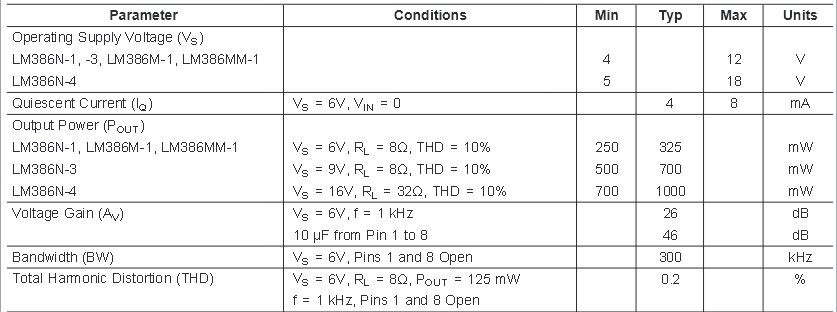

Lab599 Discovery TX-500 19 Авг 2021 13:33 #54387
  • Сообщений: 368
  • Репутация: 131
UR5LAM пишет:
Вроде высказывалась мысль почему не применили банальный LM386, он тоже экономичный, посмотрел, у него тоже 10% при максимальной мощности в 1Вт
