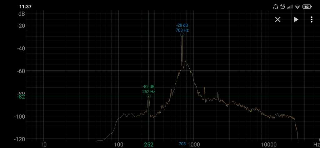

Владимир, я бы с вами полностью согласился, если бы эти гармоники присутствовали в полосе пропускания фильтра приемника ТХ500. Объясните, как могут пролезть через фильтр приемного тракта какие-то там "кучи гармоник", если фильтр их уже обрезал до полосы 300Гц? Почему мы видим эти гармонике НЕ В ПОЛОСЕ приемного фильтра, а далеко за его пределами?
PS я уточнил у Влада, полоса фильтра тут 300Гц:
