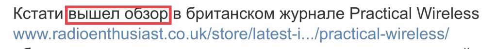

R3PAS пишет:
Кстати вышел обзор в британском журнале Practical Wireless
www.radioenthusiast.co.uk/store/latest-i.../practical-wireless/
обзорщик очень доволен трансивером, и отмечает хороший приемник и удобство концепции спикера-микрофона. Обложка журнала в приложении.
Не нашёл я в журнале обзоров ТХ500. Реклама есть, обзора нет(
Lab599 Discovery TX-500 21 Авг 2021 20:32 #54431
  • Репутация: 129
UR5LAM пишет:
В правом нижнем углу на стр. 8 написано, что ожидают обзор в ближайшем будущем, а в LAB599 уже просто сентябрьский выпуск журнала на руках. Что тут непонятного? :)))
Lab599 Discovery TX-500 21 Авг 2021 20:56 #54432
Про сентябрьский выпуск, в ответе Lab599 речь не идёт. Сказано четко, в утвердительной форме. Впрочем, для Lab599 это сущие мелочи, подумаешь обзора нет, искажений же тоже нет)))
Lab599 Discovery TX-500 21 Авг 2021 22:14 #54434
  • Репутация: 129
UR5LAM пишет:
Вы мой тонкий юмор не поняли, статью обзорщику заказали, сами уже её прочитали из его рук, а журнал подвел, на следующий выпуск её перенес. Lab599 сами этот журнал не читали, а обзорщик отчитался, что всё готово. Конечно же не так на самом деле, не будут же Lab599 статью заказывать, поэтому я смайлик и поставил, что это шутка.

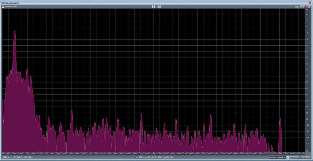

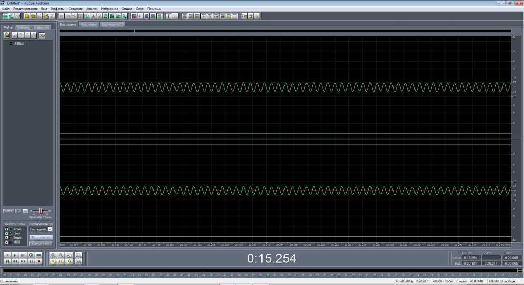

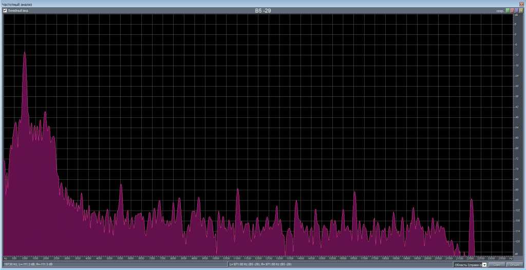

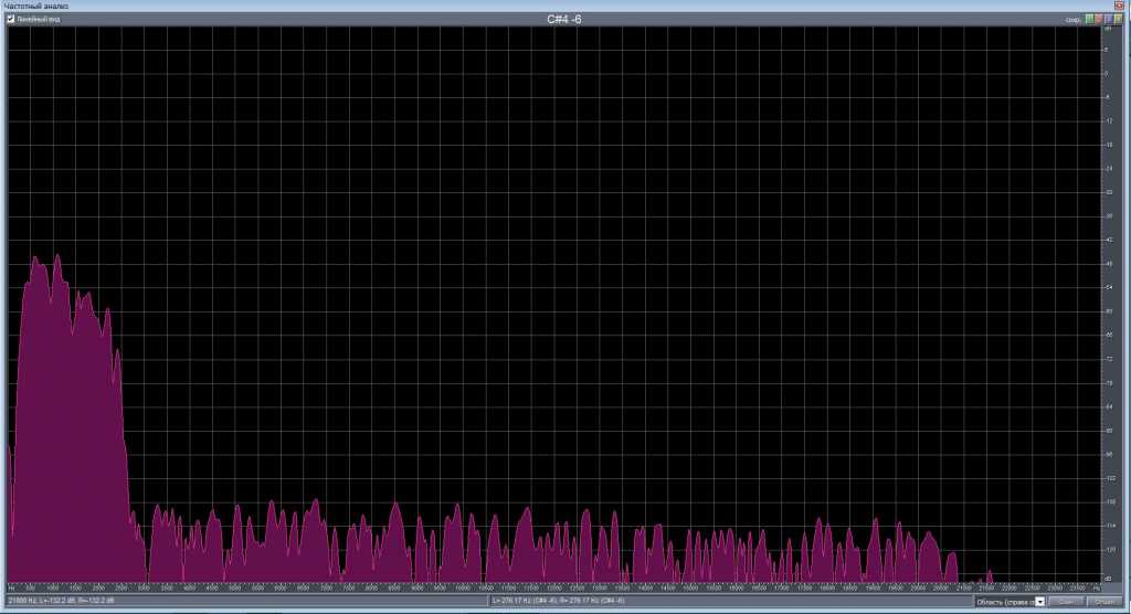

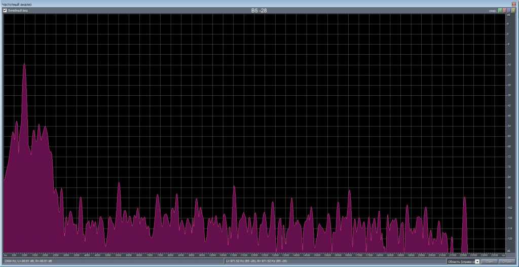

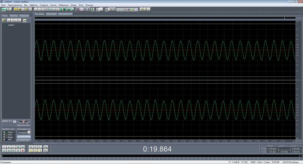

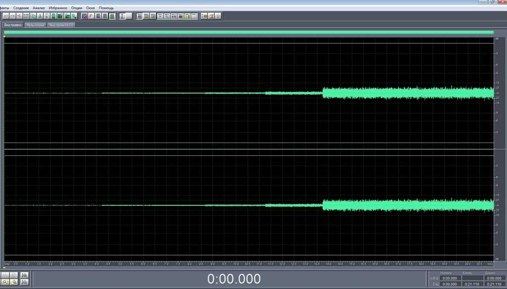

Всем привет! Александр, UR5LAM,специально для вас, я сделал небольшие замеры. Не стал ждать от производителя замеров. Подключил на вход TX-500 ГСС на основе "ОСА 103 мини". Частота генератора 14.150 МГц, частота настройки приемника 14.151 МГц. Сигнал с выхода УНЧ соответственно 1 кГц. Увеличивал уровень сигнала. Показания S-метра от 1 балла до 9. Записал сигнал в Adobe Audition. Буду приводить принт скрины ниже. Итак, сначала "волна" всего эксперимента, где наглядно видна работа АРУ:

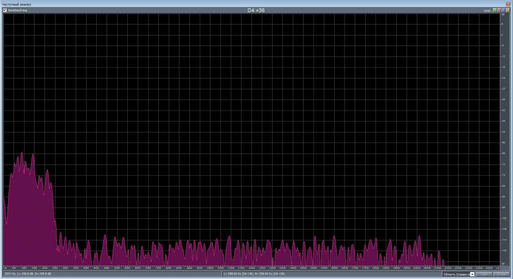

Проанализировал спектр от самого минимального значения, до максимального.
Полоса приемника была установлена 2.4 кГц. Эта полоса видна на скринах. Так называемые "палки" в спектре, которые вне полосы пропускания фильтра приемника, лежат ниже -85..-90 dB.

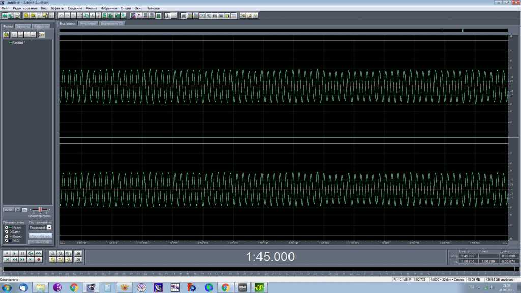

Теперь о качестве синуса на выходе приемника при изменении уровня амплитуды ГСС. Явных искажений не видно, синус как синус... :)
Вот эти картинки ниже:

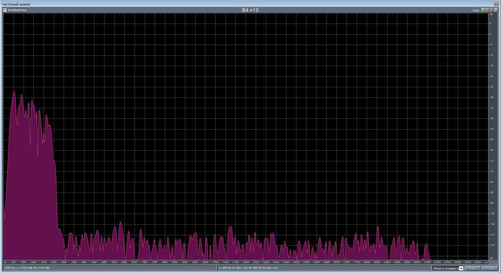

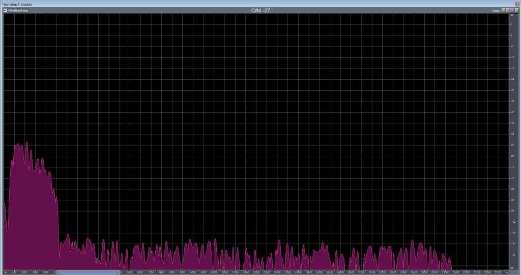

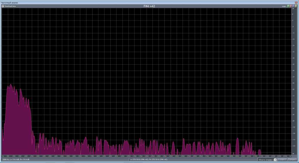

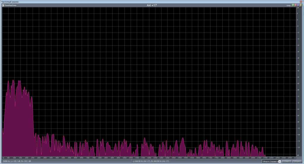

Потом сделал замер спектра с выхода приемника при отключенном PRE и разных регулировках RF.
Для начала без включенного PRE. Запись волны тут:
Видно, как изменяется уровень шума при регулировке RF.
Lab599 Discovery TX-500 21 Авг 2021 22:37 #54437
  • R3PAS
  • R3PAS аватар
  • Сообщений: 424
  • Репутация: 125
Вот тут скрины спектра при изменении уровня RF:
