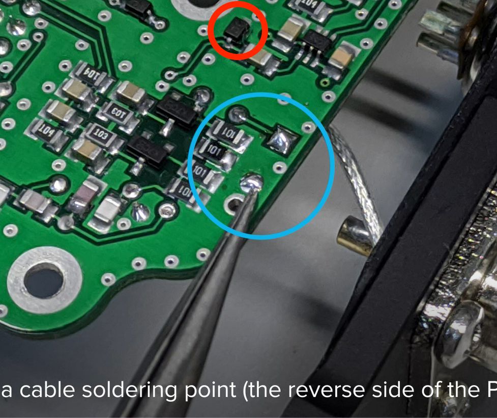

От Lab-599 информация по поводу супрессора, вот он (обведен красным), размеры совпадают с даташитом:

Владимир, спасибо за информацию!
Практика показывает, что на сурпессор уповать не стоит. В G90 он благополучно выгорел и потянул за собой цепи коммутации.
На фейсе в группе G90 у одного американца, последствия были ещё фатальнее.
Приветствую! Просто информация про то, что супрессор на плате есть. А то были сомнения.... :)
